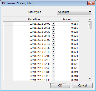

Boîte de dialogue Éditeur d’ajustement de la demande variable dans le temps
L’éditeur d’ajustement de la demande variable dans le temps permet d’afficher et de modifier des profils variables dans le temps.
Cette boîte de dialogue s’affiche lorsque vous cliquez sur le bouton Ellipsis button pour une zone de la colonne Modifier le profil de la page Ajustement de la demande variable dans le temps de l’éditeur d’ajustement de la demande.
Afficher l’image
TV Demand Scaling Editor
Les types de profils disponibles sont 24 heures, 7 jours et Absolu.

Remarque : lors de l’utilisation de profils variables dans le temps dans le cadre de l’intégration DemandWatch/IWLive Pro Operator Client, le type de profil par défaut est Absolu.
Un message similaire à celui ci-dessous s’affiche si vous passez d’un type de profil à un autre :
Switching between time-varying profile types
Cliquez sur Oui pour continuer (un profil vide s’affiche et vous pouvez le modifier) ou sur Non pour abandonner (le profil actif est conservé).
