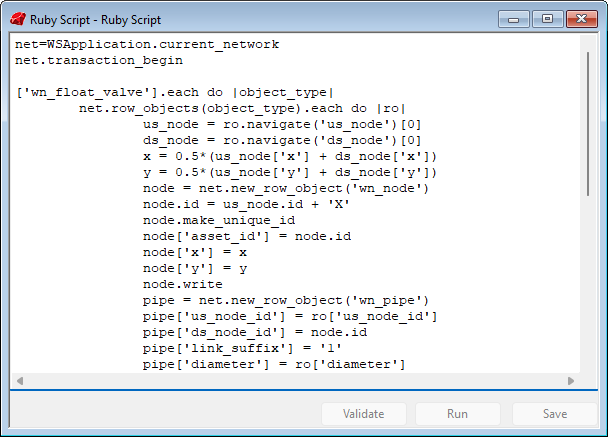

Éditeur de scripts Ruby
L’éditeur de scripts Ruby vous permet d’afficher et de modifier les scripts Ruby dans votre groupe de scripts Ruby.
Cet éditeur vous permet également de valider la syntaxe du script Ruby et de l’exécuter sur le réseau courant.
Pour afficher cet éditeur, double-cliquez sur un script Ruby dans le groupe de scripts Ruby de l’arborescence. Vous pouvez également glisser-déposer un script Ruby en arrière-plan.
Remarque : Le dépôt d’un script Ruby dans le réseau exécute le script et n’ouvre pas cet éditeur.
Élément Description
Valider Valide la syntaxe du script Ruby.
Exécution Exécute le script Ruby sur le réseau actuel.
Enregistrer Enregistre les modifications apportées à l’arborescence.
