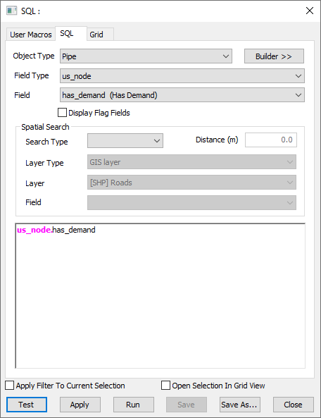

Exemple 1
SQL query context : Type d’objet : Canalisation
us_node.has_demand
sélectionne toutes les canalisations qui ont au moins un nœud en amont avec de la demande.

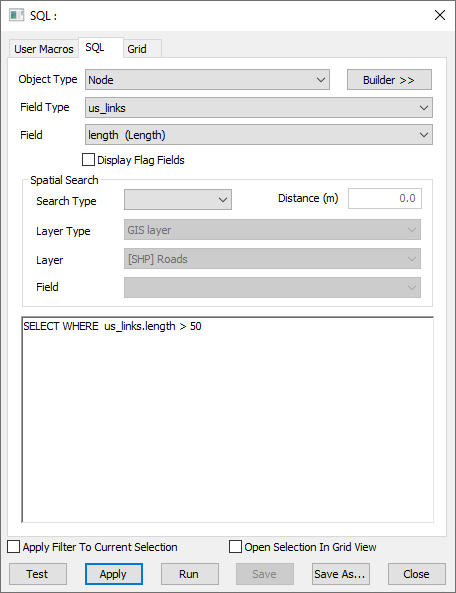

Exemple 2
SQL query context : Type d’objet : Nœud
SELECT
 WHERE us_links.length > 50
Sélectionne tous les nœuds qui ont au moins une liaison amont avec une longueur supérieure à 50.

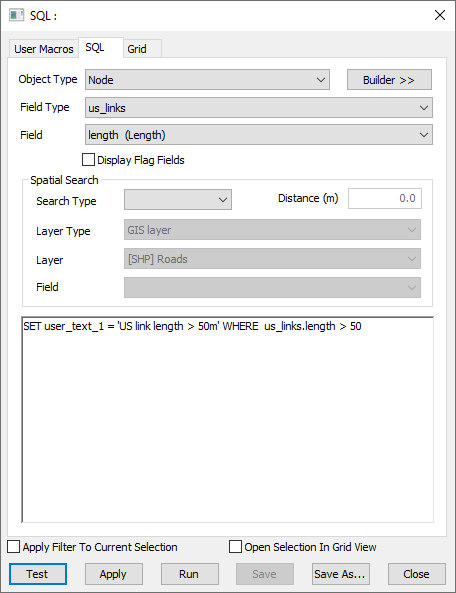

Exemple 3
SET
  user_text_1 = 'US link length > 50m'
définit user_text_1 sur « Longueur de lien US > 50 m » sur tous les nœuds qui ont au moins une liaison amont avec une longueur supérieure à 50.
