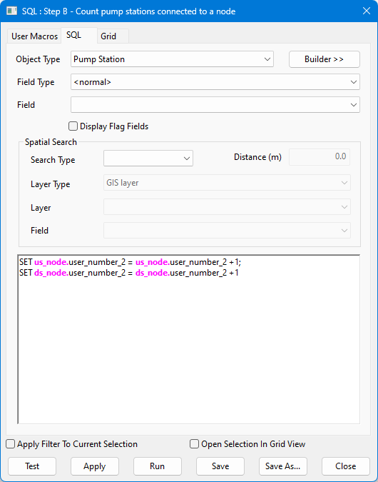

Nous comptons à présent toutes les connexions aux objets station de pompage en incrémentant le nombre dans le champ Numéro d’utilisateur pour chaque connexion. Notez que le champ Type d’objet de cette requête est défini sur Station de pompage.
  • La zone SQL contient deux requêtes SQL séparées par un point-virgule.
  • La syntaxe us_node.user_number_2/ds_node.user_number_2 vous permet d’accéder aux champs de données du nœud en amont et en aval de l’objet actuel. Cet outil est très utile.
  • Les deux requêtes SQL ajoutent un aux champs Numéro d’utilisateur des nœuds connectés pour indiquer qu’ils sont connectés à une station de pompage.
SQL query context :
  • Type d’objet : Station de pompage
SET us_node.user_number_2 = us_node.user_number_2 + 1;
SET ds_node.user_number_2 = ds_node.user_number_2 + 1

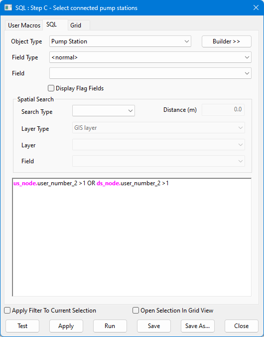

Ensuite, recherchez toutes les stations de pompage connectées à d’autres stations de pompage. Elles sont maintenant sélectionnées.
SQL query context :
us_node.user_number_2 > 1 OR ds_node.user_number_2 > 1

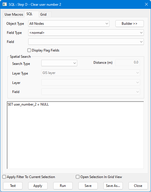

Enfin, supprimez le nombre des champs Nombre 2, car il n’est plus utile.
SQL query context :
  • Type d’objet : Tous les nœuds
SET user_number_2 = NULL
