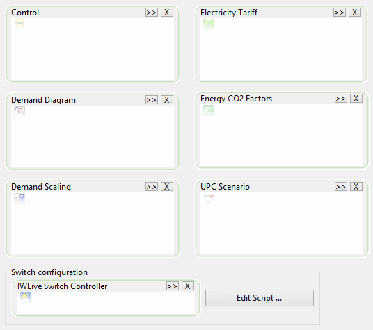

Les éléments à utiliser dans la simulation de la projection IWLive Pro Operator Client sont sélectionnés en fonction des prévisions météo actuelles.
Remarque : toutes les options de substitution doivent être validées par rapport au réseau dans la simulation par défaut sélectionnée sur la page Modèle par défaut.
Élément Description
Contrôle ~
Tarif de l’électricité Les tarifs de l’électricité doivent avoir les mêmes étiquettes de tarif que le tarif de l’électricité indiqué pour la simulation par défaut.
Diagramme de la demande Les diagrammes de demande doivent avoir les mêmes catégories de demande que le diagramme de demande de simulation par défaut.
Facteurs CO2 d’énergie Les facteurs CO2 d’énergie doivent avoir les mêmes régimes de facteurs de GES que le facteur CO2 d’énergie de la simulation par défaut.
Ajustement de la demande Les ajustements de la demande doivent avoir les mêmes codes zone que l’ajustement de la demande de la simulation par défaut.
Scénario CPU ~
Configuration de la substitution
Données météo pour IWLive L’objet Données météo pour IWLive permet d’établir des liens vers des flux météo et de configurer des données de calendrier.
Modifier le script (bouton) Cliquez sur ce bouton pour afficher la boîte de dialogue Script switch permettant d’afficher et de modifier les scripts Ruby qui définissent quand les objets de substitution doivent être utilisés en fonction des données de flux météo.

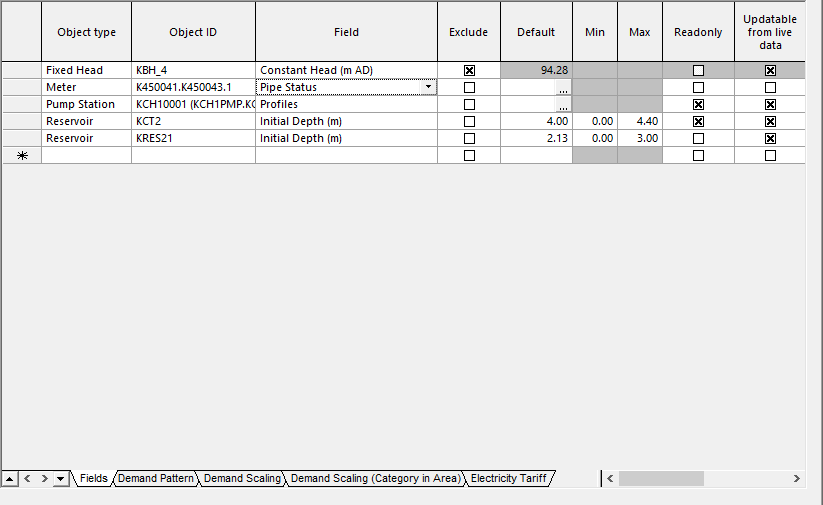

Page Champs
La page des champs est remplie lorsqu’une simulation par défaut valide est définie sur la page Modèle par défaut.
Cette page permet de spécifier les mises à jour à appliquer aux contrôles du réseau avant l’exécution d’une simulation. Les mises à jour concernant l’ajustement de la demande, les modèles de demande (dans les diagrammes de demande) et les tarifs de l’électricité sont également spécifiées ici.
Les modifications peuvent être effectuées de l’une des façons suivantes :
  • Mise à jour à partir de données actives
  • Définition de valeurs spécifiées par l’utilisateur
  • Configuration à partir de simulations de projection antérieures (qualité de l’eau uniquement)
Les données de cette page peuvent être saisies manuellement ou mises à jour par lot à partir de fichiers CSV à l’aide du Centre d’importation de données ouvertes.
Élément Disponibilité Description
Type d’objet
Disponible dans l’onglet Champs.
Affiche le type d’objet pour lequel définir des mises à jour.
Cette liste contient tous les types d’objets réseau disponibles.
Les entrées pour Ajustement de la demande, Modèle de demande et Tarifs de l’électricité sont dans leurs propres onglets. Vous pouvez indiquer l’ajustement de la demande, les modèles de demande et les tarifs de l’électricité à l’aide de valeurs définies par l’utilisateur ou d’un lien vers un flux de données actives. Cela permet aux simulations de projection IWLive Pro Operator Client d’utiliser l’ajustement de la demande, les modèles de demande et les tarifs de l’électricité mis à jour.
ID objet
Permet d’afficher les paramètres de chaque champ de l’objet sélectionné.
Champ Disponible dans l’onglet Champs.
Exclure
Si cette option est cochée, il n’est pas possible d’afficher ce champ dans IWLive Pro Operator Client ni de le définir à partir d’IWLive Pro Operator Client.
Par défaut
Disponible dans les onglets Champs et Ajustement de la demande.
Valeur à utiliser quand le mode de fonctionnement est défini sur Utiliser la valeur par défaut, ainsi que dans certains cas lorsque les valeurs sont en dehors de la plage autorisée définie par les champs Min. et Max. (voir ci-dessous).
Ces valeurs sont initialement définies à partir du contrôle ou du paramètre associé à la simulation par défaut définie sur la page Modèle par défaut.
Il est possible d’entrer une valeur définie par l’utilisateur.
Si le champ se compose d’un profil variable dans le temps (par exemple, des débits de nœuds d’import/export ou des modèles de demande), cliquez sur le bouton  pour afficher un éditeur de profil. L’éditeur de profil contient un tableau de valeurs variables dans le temps, où le champ Date et heure est au format jj:hh:mm et correspond au temps relatif à partir de la date et de l’heure de début des données de contrôle. Un graphique du profil peut également être affiché en fonction du paramètre consulté.
Min
Ce champ est désactivé pour les champs non numériques.
Disponible dans les onglets Champs, Modèle de demande, Ajustement de la demande et Tarif de l’électricité.
Valeur minimale autorisée pour le champ initialement définie par InfoWorks WS Pro. Toutefois, il est possible d’entrer une valeur définie par l’utilisateur.
Le comportement est le suivant si les valeurs sont en dehors de la plage autorisée :
  • Mode de fonctionnement défini sur Normal, avec mise à jour à partir de données actives : si les valeurs actives acquises se trouvent en dehors de la plage autorisée définie par les champs Min. et Max., la valeur par défaut est utilisée à la place. Si cela se produit, IWLive Pro Operator Client indique « Données actives manquantes » pour l’origine des données.
  • Mode de fonctionnement défini sur Remplacer : si une valeur de remplacement se trouve en dehors de la plage autorisée définie par les champs Min. et Max., la valeur minimale/maximale spécifiée est utilisée à la place.
  • Mode de fonctionnement défini sur Prévoir : les valeurs situées en dehors de la plage autorisée définie par les champs Min. et Max. sont ignorées, et un message est consigné dans le journal des erreurs de la référence de base. Dans ce cas, la valeur par défaut est utilisée à la place.
(Si le mode de fonctionnement est défini sur Par défaut, les valeurs par défaut sont toujours utilisées.)
Max
Valeur maximale autorisée pour le champ initialement définie par InfoWorks WS Pro. Toutefois, il est possible d’entrer une valeur définie par l’utilisateur.
Lecture seule
Option désactivée pour Modèle de demande, Ajustement de la demande et Tarif de l’électricité.
Sélectionnez cette option pour empêcher la modification du champ dans IWLive Pro Operator Client.
Mise à jour possible à partir de données actives
Disponible dans les onglets Champs et Tarif de l’électricité.
Cochez cette option pour mettre à jour le champ à partir de données actives avant d’exécuter la simulation.
Flux de données actives 1
Liste déroulante des objets de configuration de données actives spécifiés sur la page Données actives.
Sélectionnez la configuration de données actives contenant des liens vers le point de télémétrie associé à l’objet réseau, à l’ajustement de la demande, au modèle de demande ou au tarif d’électricité actuellement sélectionné.
Dans l’onglet Ajustement de la demande, les prévisions DemandWatch comportent le préfixe DW.
Flux de données actives 2
Liste déroulante des objets de configuration de données actives spécifiés sur la page Options de données actives.

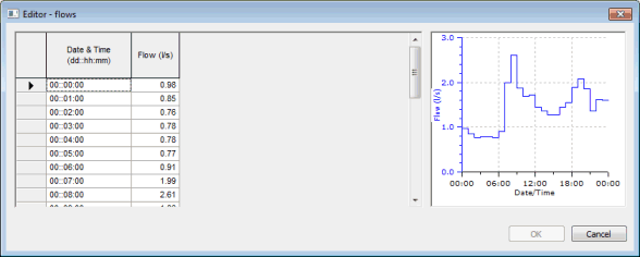

Disponible uniquement pour les contraintes de volume dans BalanceNet.
Cliquez sur le bouton Ellipsis button pour ouvrir l’éditeur de flux de données actives qui vous permet d’associer les flux de données actives aux contraintes de volume BalanceNet.

Catégorie de demande Disponible dans les onglets Modèle de demande, Ajustement de la demande et Ajustement de la demande (catégorie de la surface).
Mode de modèle de demande
Disponible dans l’onglet Modèle de demande.
Définit le mode de modèle de demande. Quatre options sont disponibles :
  • Modèle de 24 heures : récupérez les données de modèle sur 24 heures à partir de la télémétrie.
  • Modèle de 7 jours : récupérez les données de modèle sur 7 jours à partir de la télémétrie.
  • Modèle universel de 24 heures : récupérez 24 heures de données de modèle à partir de la télémétrie, à compter du 1er janvier 1900.
  • Modèle universel de 7 jours : récupérez 7 jours de données de modèle à partir de la télémétrie, à compter du 1er janvier 1900.
Zone de demande
Disponible dans les onglets Ajustement de la demande et Ajustement de la demande (catégorie de la surface).
Sélectionnez un code zone.
Tarif
Disponible dans l’onglet Tarif de l’électricité.
Sélectionnez un tarif d’électricité.
DemandWatch
Option activée dans l’onglet Ajustement de la demande. Uniquement disponible pour les surfaces pour lesquelles l’option « Mise à jour possible à partir de données actives » a été activée.
Sélectionnez cette option pour indiquer que le flux de données actives indiqué provient de DemandWatch.
L’intégration à DemandWatch s’effectue dans l’onglet Champs de la référence de base en définissant des valeurs pour les types d’objet Ajustement de la demande et Ajustement de la demande (catégorie de la surface).
Mode DemandWatch
Option activée dans l’onglet Ajustement de la demande (catégorie de la surface). Uniquement disponible pour les catégories utilisées dans les surfaces pour lesquelles les options « Mise à jour possible à partir de données actives » et DemandWatch ont été activées.
Ce champ est désactivé (grisé) pour les catégories qui ne sont pas pertinentes pour la surface sélectionnée dans la liste déroulante Surface. De plus, sa valeur par défaut est Aucun.
Les options disponibles sont les suivantes :
  • Aucun
  • Affecter au nœud
  • Soustraire du flux de demande
Options supplémentaires
Disponible dans l’onglet Ajustement de la demande.
Utiliser le rapport de mise à l’échelle : affiche la demande à l’aide des rapports d’ajustement.
Utiliser la demande ajustée : affiche la demande en valeurs absolues.
Utiliser la catégorie de demande : applique des facteurs d’échelle à la demande regroupée par catégorie de demande.
Utiliser la zone de demande : applique des facteurs d’échelle à la demande regroupée par code de zone.
Activer pour DemandWatch : applique les options correctes pour DemandWatch (sélectionnez Utiliser le rapport de mise à l’échelle et Utiliser la zone de demande).
Sélectionner le flux DemandWatch : vous permet de sélectionner le flux de données actives DemanWatch à utiliser dans l’onglet Ajustement de la demande.
Remarque : les valeurs d’ajustement de la demande sont réinitialisées chaque fois qu’une case d’option est sélectionnée ou désélectionnée afin de préserver l’intégrité des paramètres.

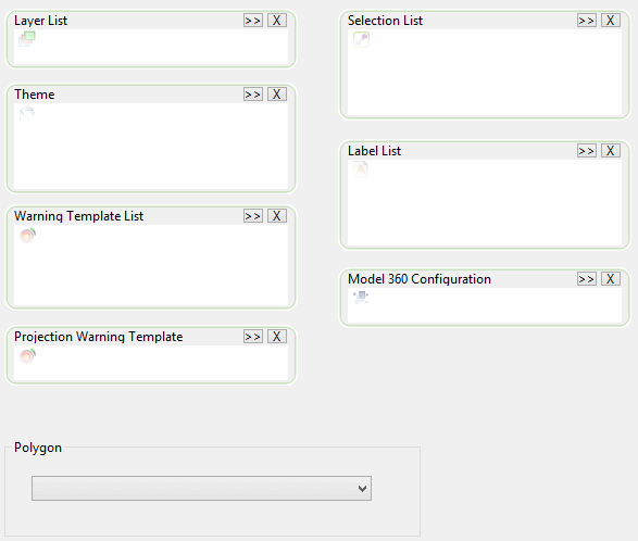

Page Affichage
Cette page permet de définir les thèmes, les calques et les étiquettes à afficher lors de l’affichage de la région du modèle de réseau dans IWLive Pro Operator Client.
Display Options page of the Baseline property sheet
Élément Description
Liste des calques
Chargez la liste des calques à afficher par défaut lors de l’affichage des résultats de la simulation dans IWLive Pro Operator Client.
Les calques présents dans la liste de calques sélectionnée sont toujours chargés par défaut. Il est possible d’ajouter d’autres calques grâce à l’option de menu contextuel Contrôle des couches de la fenêtre GeoPlan (disponible dans InfoWorks WS Pro et IWLive Pro Operator Client).
Thème
Chargez le ou les thèmes à afficher par défaut lors de l’affichage des résultats de simulation dans IWLive Pro Operator Client.
Le thème d’avertissement par défaut appliqué aux objets réseau dans IWLive Pro Operator Client est défini dans IWLive Pro Operator Client.
Liste de modèles d’avertissement
Chargez le ou les modèles d’avertissement à afficher par défaut lors de l’affichage des résultats de simulation dans IWLive Pro Operator Client.
Lors de la création de simulations d’incident et de réponse dans IWLive Pro Operator Client, l’utilisateur peut choisir parmi les modèles d’avertissement spécifiés dans cette liste.
Modèle d’avertissements de projection Chargez un modèle d’avertissement dans cet encadré. Ce modèle est ensuite utilisé pour les simulations de projection IWLive Pro Operator Client.
Polygone Cette option permet de spécifier un polygone englobant pour la référence de base ou une surface à l’intérieur de la référence de base définie par un contour de polygone (polygone de sous-réseau). Tous les polygones présents dans le réseau de modèles par défaut sont recensés. Sélectionnez un polygone de sous-réseau à utiliser comme polygone englobant ou sélectionnez l’option Par défaut pour générer automatiquement un polygone englobant à partir de l’étendue du réseau. Pour diviser le réseau en zones ou surfaces de taille inférieure plus faciles à gérer dans IWLive Pro Operator Client, sélectionnez le polygone de sous-réseau définissant la surface concernée. Ce polygone doit être affecté à un ID de polygone sur la page Zones afin qu’il fasse office de zone dans IWLive Pro Operator Client.
Liste de sélection Si vous le souhaitez, vous pouvez charger une ou plusieurs listes de sélection dans cet encadré. Elles sont ensuite disponibles dans IWLive Pro Operator Client pour l’exportation par lot des résultats de simulation. Les paramètres d’exportation sont implémentés dans l’objet de base de données Style d’export.
Liste d’étiquettes Vous pouvez charger une ou plusieurs listes d’étiquettes dans cet encadré. Ces listes d’étiquettes peuvent être sélectionnées dans IWLive Pro Operator Client afin d’être chargées dans la vue Carte.

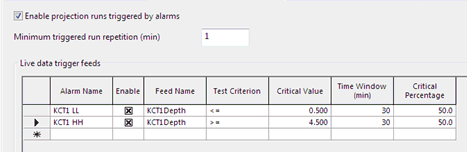

Page Déclencheurs
Cette page permet de configurer des alarmes qui déclenchent des simulations de projection dans IWLive Pro Operator Client. Ces alarmes peuvent servir à prévenir l’utilisateur d’occurrences intéressantes dans les données provenant de sources externes (par exemple, SCADA). Exemples :
  • Une alarme se déclenche (alarme activée) chaque fois qu’une certaine valeur passe en dessous ou au-dessus d’un certain niveau.
  • Les simulations de projection sont automatiquement déclenchées à une fréquence définie par l’utilisateur.
Trigger Feeds page of the Baseline property sheet
Élément
Description
Activer les simulations de projections déclenchées par les alarmes
Lorsque cette option est cochée, elle active le déclenchement des simulations de projection dans IWLive Pro Operator Client.
Par défaut, cette option est désélectionnée.
Répétition minimale de simulation déclenchée (min.)
Indique la fréquence à laquelle les simulations déclenchées sont effectuées si la condition d’alarme reste remplie.
IMPORTANT : il est fortement recommandé de définir une valeur inférieure à la valeur saisie dans le champ « Exécuter toutes les » de la page Modèle par défaut, qui se rapporte aux simulations planifiées.
Flux de déclenchement de données actives
Ces paramètres permettent de configurer des alarmes qui déclenchent des simulations de projection dans IWLive Pro Operator Client.
Nom de l’alarme
Nom de l’alarme (il doit être unique).
Activer
Cochez cette option pour activer l’alarme et évaluer sa condition.
Il peut être utile de désactiver les alarmes lorsque vous savez que les valeurs SCADA entrantes sont incorrectes ou quand elles sont manquantes.
Nom de flux
Nom du flux.
Cette liste déroulante contient tous les flux disponibles, comme indiqué dans l’objet de données actives.
Page Flux de données actives
Conseil : si plusieurs objets de configuration de données actives sont sélectionnés sur la page Options de données actives, seuls les flux de la première configuration de données actives sont disponibles dans la liste déroulante Nom de flux.
Critère de test
Opérateurs de comparaison disponibles :
Valeur critique
Valeur fixe, qui, combinée au critère de test, constitue la condition de l’alarme qui est évaluée.
Fenêtre de temps
Période pendant laquelle la condition d’alarme doit être évaluée.
Il s’agit généralement d’une période comprise entre maintenant et les N minutes précédentes.
Pourcentage critique
Définit la durée minimale pendant laquelle l’alarme doit être activée dans la fenêtre de temps pour qu’une simulation de projection soit déclenchée. Cette valeur est exprimée sous forme de pourcentage de la durée totale de la fenêtre de temps.
Un pourcentage critique de 50 % indique que la condition d’alarme doit être remplie pendant au moins la moitié de la fenêtre de temps pour que les simulations de projection soient déclenchées.
