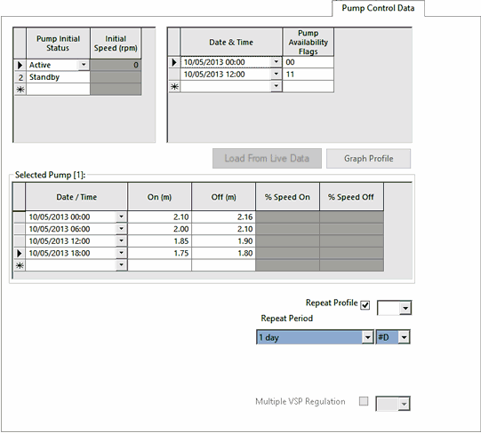

Mode de fonctionnement AUTO
Chaque pompe est contrôlée soit par les variations du niveau d’eau dans un réservoir de contrôle (pompe avec interrupteur de niveau), soit par les variations de pression dans un nœud de contrôle (pompe à pression contrôlée). Le nœud/réservoir de contrôle est spécifié par l’utilisateur sur la page Contrôle de pompe de la feuille de propriétés Station de pompage.
Il est également possible de contrôler les pompes de secours avec la vitesse d’une pompe principale.
Les informations de contrôle sont entrées dans la page Données de contrôle de pompe de la feuille de propriétés.
Pump Control Data page for Auto mode
Le statut initial et la vitesse initiale (des pompes à vitesse variable) peuvent être spécifiés pour chaque pompe de la station de pompage dans le tableau en haut à gauche. L’ordre des données de contrôle des pompes correspond à l’ordre des pompes spécifié sur la page Données de pompe de la feuille de propriétés Station de pompage. La valeur de vitesse initiale doit se situer dans la plage valide (vitesse minimale, vitesse maximale). Ces valeurs minimales et maximales sont saisies sur la page Données de la pompe de la feuille de propriétés Station de pompage. Si la vitesse initiale est en dehors de cette plage valide, elle est ajustée à la valeur valide la plus proche. Plus précisément, si la vitesse initiale est inférieure à la vitesse minimale, elle est définie sur cette dernière. Si la vitesse initiale est supérieure à la vitesse maximale, elle est définie sur cette dernière. Si la vitesse initiale n’est pas spécifiée, elle est par défaut la moyenne des vitesses minimale et maximale.
Vous pouvez indiquer un profil variable dans le temps pour les niveaux de contrôle et les vitesses de pompage pour chaque pompe dans le tableau situé en bas. Cliquez sur le côté gauche de la ligne du tableau situé en haut à gauche pour afficher les détails du profil de la pompe sélectionnée.
L’option Régulation multi-pompes VSP est activée lorsqu’il existe plusieurs pompes à vitesse variable dans la station de pompage. Cochez cette option pour permettre à la station de pompage de se réguler à l’aide de toutes les pompes à vitesse variable identiques et disponibles. Les vitesses de pompe varient ensemble pour atteindre la cible. (Si les pompes à vitesse variable ne sont pas identiques, la station de pompage ne se régule qu’à l’aide de la première pompe à vitesse variable et aux pompes identiques à celle-ci. Les autres pompes de la station de pompage fonctionnent à plein régime.)
Si l’option Régulation multi-pompes VSP n’est pas cochée, la station de pompage se régule à l’aide de la première pompe à vitesse variable disponible uniquement. Les autres pompes de la station de pompage fonctionnent à plein régime.

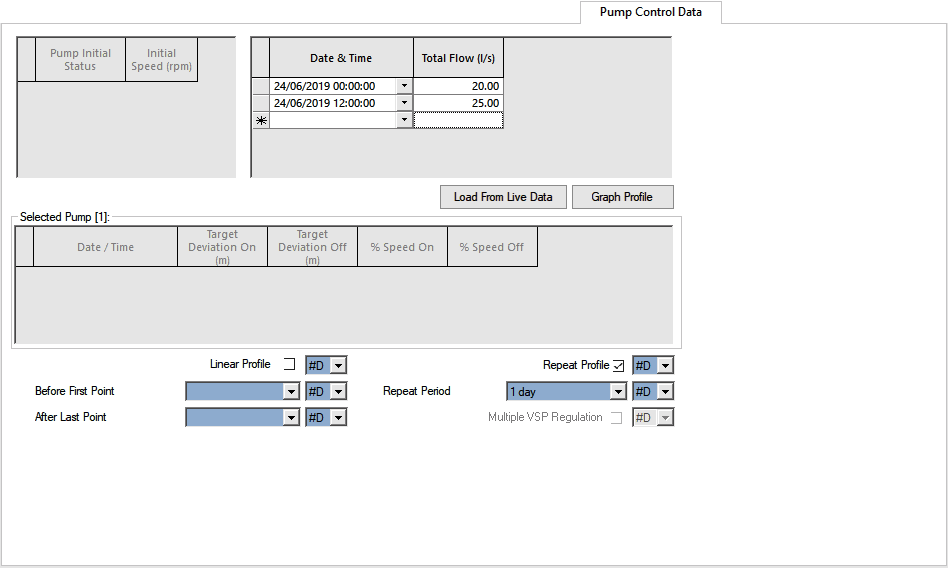

Mode de fonctionnement FLOW
L’utilisateur spécifie le profil de vidange cible à partir de la station de pompage pendant la période de simulation.
Pump Control Data page for Flow mode
Ce mode peut être utile lors de l’étalonnage, quand l’utilisateur doit dupliquer des événements antérieurs dans le modèle.
Avec le mode FLOW, l’utilisateur peut également spécifier un nœud de remplacement (qui peut être un nœud ou un réservoir) et des valeurs pour Pression d’activation et Pression de désactivation sur la page Contrôle de pompe de la feuille de propriété Station de pompage. Si la pression/le niveau au nœud de remplacement dépasse la valeur Pression de désactivation à tout moment, la station de pompage est immédiatement arrêtée, quels que soient les autres contrôles. La station ne reprendra ses activités que lorsque la pression/le niveau au nœud de remplacement passera en dessous de la valeur Pression d’activation.
Cette fonction permet une simulation pour une véritable station de pompage avec une protection contre les surpressions, par exemple.

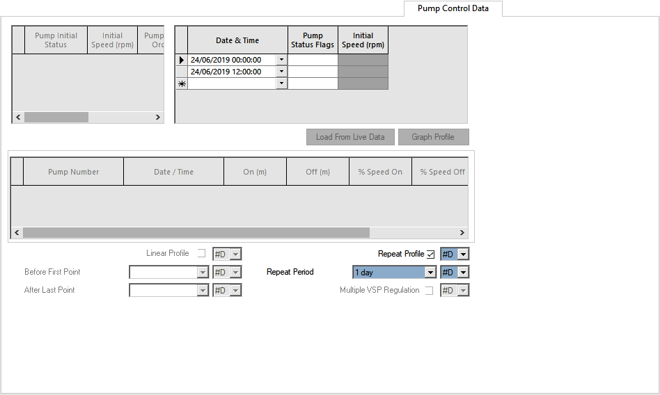

Mode de fonctionnement PLAN
Ce mode de fonctionnement permet de modéliser des pompes à contrôle temporel. Chaque pompe de la station de pompage est contrôlée grâce à la définition de dates/heures de démarrage/d’arrêt.
L’horloge dans InfoWorks WS permet d’effectuer l’action nécessaire pendant la simulation. Si l’heure planifiée se situe au milieu d’un pas de temps (dt), l’action est légèrement reportée au prochain calcul avec un état stable, par exemple.
Pump Control Data page for Plan mode
Le statut d’activation/de désactivation est spécifié par des indicateurs de statut de pompe où 1 = ACTIVÉ et 0 = DÉSACTIVÉ. Si la station de pompage a plusieurs pompes, l’état est indiqué pour chaque pompe selon leur ordre de spécification sur la page Données de pompe de la feuille de propriété Station de pompage.
Ce mode est très être utile lors de l’étalonnage, quand l’utilisateur doit dupliquer des événements antérieurs dans le modèle.
Avec le mode PLAN, l’utilisateur peut également spécifier un nœud de remplacement (qui peut être un nœud ou un réservoir) et des valeurs pour Pression d’activation et Pression de désactivation sur la page Contrôle de pompe de la feuille de propriété Station de pompage. Si la pression/le niveau au nœud de remplacement dépasse la valeur Pression de désactivation à tout moment, la station de pompage est immédiatement arrêtée, quels que soient les contrôles de temps. La station ne reprendra ses activités que lorsque la pression/le niveau au nœud de remplacement passera en dessous de la valeur Pression d’activation.

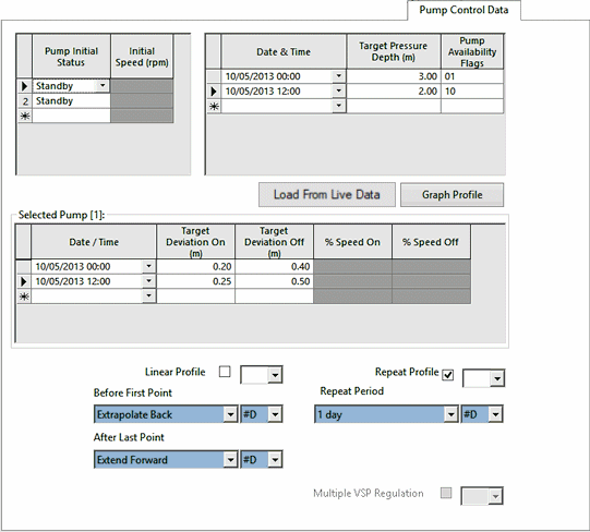

Mode de fonctionnement PROFILE (PROF)
Le mode de fonctionnement PROFILE est une forme plus complexe du mode AUTO utilisé pour les pompes à pression contrôlée/avec interrupteur de niveau.
Avec le mode PROFILE, l’utilisateur spécifie un profil de pression/niveau cible à atteindre à un nœud de contrôle (qui peut être un nœud ou un réservoir), indiqué sur la page Contrôle de pompe de la feuille de propriété Station de pompage.
Le statut initial et la vitesse initiale (obligatoires uniquement pour les pompes à vitesse variable) peuvent être spécifiés pour chaque pompe de la station de pompage dans le tableau en haut à gauche. (Si aucune valeur de vitesse variable n’est spécifiée, la pompe fonctionne à sa vitesse nominale). L’ordre des données de contrôle des pompes correspond à l’ordre des pompes spécifié sur la page Données de pompe de la feuille de propriétés Station de pompage.
Vous pouvez indiquer un profil variable dans le temps pour les valeurs d’activation/de désactivation de déviation cible et les vitesses de pompage pour chaque pompe dans le tableau situé en bas. Cliquez sur le côté gauche de la ligne du tableau situé en haut à gauche pour afficher les détails du profil de la pompe sélectionnée.

Profondeur de pression cible et profil de disponibilité de la pompe
Vous pouvez spécifier un profil variable dans le temps pour une pression/profondeur cible et un statut de disponibilité dans le tableau situé en haut à droite.
La pression/profondeur cible correspond à la cible à atteindre au niveau du nœud de contrôle spécifié sur la page Données de pompe de la feuille de propriétés Station de pompage.
Le statut de disponibilité est défini à l’aide des indicateurs de disponibilité de la pompe, où 1 = Disponible et 0 = Non disponible. Si la station de pompage a plusieurs pompes, la disponibilité est indiquée pour chaque pompe selon leur ordre de spécification sur la page Données de pompe de la feuille de propriété Station de pompage.
Remarque :
  • Si aucun indicateur de disponibilité n’est spécifié, il est supposé que la pompe est disponible.
  • Si le statut initial de la pompe est défini sur Non disponible, la pompe est toujours indisponible, quels que soient les paramètres de l’indicateur de disponibilité.
Le mode PROFILE permet de maintenir la pression dans une zone de distribution au niveau d’un point cible. Il peut également servir à maintenir un niveau constant dans un réservoir.

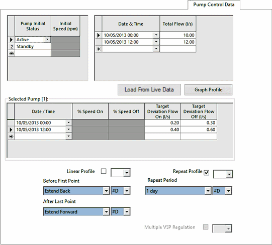

Mode de fonctionnement TARGET FLOW (TFLW)
Le mode de fonctionnement TARGET FLOW (TFLW) permet de modéliser des pompes à contrôle de débit dont le but est de maintenir un profil de débit cible.
Avec le mode TFLW, l’utilisateur spécifie un profil de débit cible à atteindre au niveau d’une canalisation de contrôle indiquée sur la page Contrôle de pompe de la feuille de propriété Station de pompage.
La vitesse initiale (obligatoire uniquement pour les pompes à vitesse variable) peut être spécifiée pour chaque pompe de la station de pompage dans le tableau en haut à gauche. (Si aucune valeur de vitesse variable n’est spécifiée, la pompe fonctionne à sa vitesse nominale). L’ordre des données de contrôle des pompes correspond à l’ordre des pompes spécifié sur la page Données de pompe de la feuille de propriétés Station de pompage.
Avec le mode TFLW, l’utilisateur peut également spécifier un nœud de remplacement (qui peut être un nœud ou un réservoir) et des valeurs pour Pression d’activation et Pression de désactivation sur la page Contrôle de pompe de la feuille de propriété Station de pompage. Si la pression/le niveau au nœud de remplacement dépasse la valeur Pression de désactivation à tout moment, la station de pompage est immédiatement arrêtée, quels que soient les contrôles de temps. La station ne reprendra ses activités que lorsque la pression/le niveau au nœud de remplacement passera en dessous de la valeur Pression d’activation.
