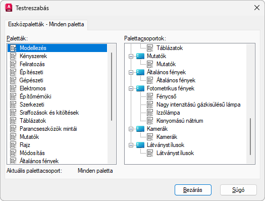

Testreszabás párbeszédpanel
Eszközpalettákat és eszközpaletta-csoportokat hoz létre, módosít és rendszerez. Eszközpaletta-fájlokat importál és exportál.

Az Eszközpaletták ablak megjeleníti az összes elérhető eszközpalettát, és lehetővé teszi eszközpaletta-csoportok létrehozását és kezelését.
A Testreszabás párbeszédpanelen kattintson a jobb gombbal a helyi menü megjelenítéséhez, illetve az eszközpaletták és palettacsoportok kezeléséhez. Húzással hozzáadhat vagy áthelyezhet egy eszközpalettát a palettacsoportban.

Paletták

Kattintson a jobb gombbal egy eszközpalettára a következő lehetőségeket tartalmazó helyi menü megjelenítéséhez:
  • Átnevezés. Módosítja a meglévő eszközpaletta nevét.
  • Új paletta. Új üres eszközpalettát hoz létre.
  • Törlés. Eltávolítja az eszközpalettát a termékből.
    Megjegyzés: Az eszközpaletták nem állíthatók vissza a törlés után. Törlés előtt exportálja az eszközpalettát XTP-fájlba, ha később el szeretné érni.
  • Exportálás. XTP-fájlba menti az eszközpalettát.
  • Importálás. Egyesíti a termék többi eszközpalettájával az XTP-fájlból származó eszközpalettákat.
Palettacsoportok
Megjeleníti az eszközpaletta-csoportok és az azokban található eszközpaletták fanézetét.
Kattintson a jobb gombbal egy eszközpaletta-csoportra a következő lehetőségekkel rendelkező helyi menü megjelenítéséhez:
  • Új csoport. Új eszközpaletta-csoportot hoz létre.
  • Átnevezés. Módosítja a meglévő eszközpaletta-csoport nevét.
  • Törlés. Eltávolítja az eszközpaletta-csoportot a programból és az aktuális felhasználói profilból.
    Megjegyzés: Az eszközpaletta-csoportok nem állíthatók vissza a törlés után. Törlés előtt exportálja az eszközpaletta-csoportot XPG-fájlba, ha később el szeretné érni.
  • Aktuálissá tétel. Az eszközpaletta-csoportokat aktuálisként állítja be az Eszközpaletták ablakban.
  • Exportálás. XPG-fájlba menti az eszközpaletta-csoportot.
  • Összes exportálása. XPG-fájlba menti az összes eszközpaletta-csoportot.
  • Importálás. Az XPG-fájlból származó eszközpaletta-csoportokat egyesíti a program többi eszközpaletta-csoportjával.
    Megjegyzés: Importálja az összes eszközpalettát (XTP-fájlt) az eszközpaletta-csoportok (XPG-fájlok) importálása előtt.
  • Eltávolítás. Csak az eszközpaletta-csoportból törli az eszközpaletta hivatkozását, az eszközpalettát nem távolítja el a programból.
Aktuális palettacsoport
Az Eszközpaletták ablakban aktuális eszközpaletta-csoport nevét jeleníti meg.
