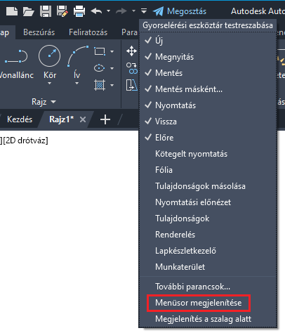

Eszköztár megjelenítése
A menü megjelenítéséhez kattintson a
Gyorselérés eszköztár legördülő menü
Menüsor megjelenítése
elemre.

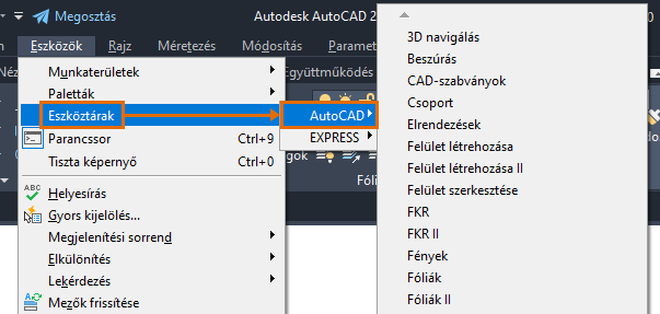

Egy eszköztár megjelenítéséhez kattintson az
Eszközök menü
Eszköztárak
elemre, és válassza ki a kívánt eszköztárat.
