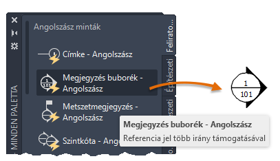

Az eszközpaletták segítségével a blokkokat, sraffozásokat és egyéni eszközöket egy lapokat tartalmazó ablakban rendszerezheti. Eszközpalettákat többféleképpen is létrehozhat.
Íme egy példa a megjegyzés buborék áthelyezésére a Feliratozás lapról húzással vagy kattintással.

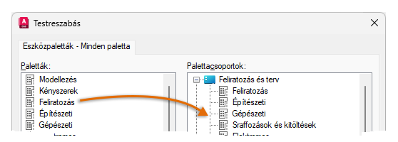

Palettacsoportok
Az eszközpaletták rendszerezéséhez és az Eszközpaletták ablakban megjelenő szám csökkentéséhez eszközpaletta-csoportokat hozhat létre és jeleníthet meg. Az eszközpaletta-csoportok korlátozzák az Eszközpaletták ablakban megjelenített paletták számát. A Testreszabás párbeszédpanel eszközpaletta-csoportok létrehozására és rendezésére szolgáló beállításokat tartalmaz.
Az AutoCAD 2027-től kezdődően elérhető egy Aktuális projekt nevű speciális eszközpaletta. Ez a paletta a Forma Data Management Autodesk-projektjéből betöltött eszközpalettákat jelöli, ha a projekt konfigurálva van a csatlakoztatott támogatási fájlok használatára.
Például húzzon át egy palettát a bal oldali panelen látható listáról az egyik csoportra a jobb oldali panelen.
