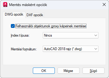

Rajz mentése fólia- és térindexekkel együtt
A Gyorselérés eszköztáron kattintson a
Mentés másként
gombra.
Keres
A Rajz mentése másként párbeszédpanelen kattintson az Eszközök
Beállítások lehetőségre.
A Mentés másként opciók párbeszédpanel Index típusa területén válassza a Fólia, a Tér vagy a Fólia és tér beállítást, majd kattintson az OK gombra.
Megjegyzés:
Egy olyan részlegesen megnyitott rajz mentése esetén, amely még nem tartalmaz fólia- és térindexeket, ez a beállítás nem érhető el.
A Rajz mentése másként párbeszédpanelen kattintson a Mentés gombra.
