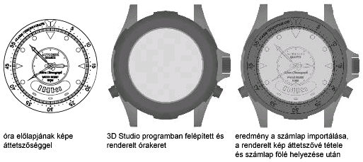

Csak az átlátszóság módosítása kétszínű képnél
Jelölje ki a módosítani kívánt képet.
Kattintson a
Kép környezetfüggő szalaglap
Beállítások panel
Háttér átlátszósága
lehetőségre.
A kijelölt kép háttere a következő két állapot egyike között változik: átlátszó vagy átlátszatlan.
