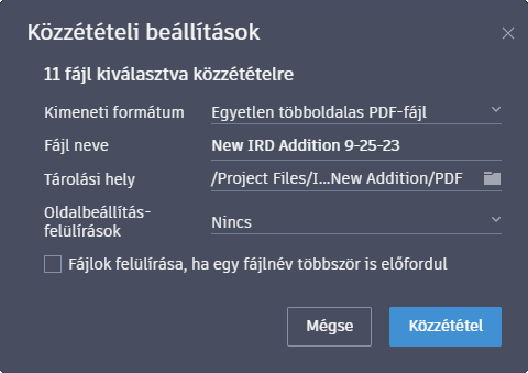

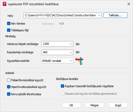

Lapkészletben található lapok közzététele
A Csatlakoztatott lapkészletkezelő a Klasszikus lapkészletkezelőben elérhető összes közzétételi funkciót támogatja.
Az alábbi táblázat a Csatlakoztatott lapkészletkezelő és a Webes lapkészletkezelő közötti eltéréseket ismerteti a rajzok közzététele tekintetében.
Opció Csatlakoztatott lapkészletkezelő Webes lapkészletkezelő
A közzétételhez a Desktop Connector (DC) szükséges
, helyi közzététel
A közzététel helyi szolgáltatások segítségével történik. A rajz- és hivatkozott fájlok letöltődnek a Desktop Connectoron keresztül, és a közzétett PDF-fájlok feltöltődnek a Desktop Connectoron keresztül.
–, felhőalapú közzététel
A közzététel a Forge tervezésautomatizálás (AutoCAD.IO) segítségével történik. A program letölti a rajz- és hivatkozott fájlokat a Forma Data Management, és a közzétett PDF-fájlokat feltölti közvetlenül a Forma Data Management.
Közzétételi beállítások Teljes körű szolgáltatástámogatás
Részleges szolgáltatástámogatás
Közzététel különböző formátumokban
Közzététel helyi vagy megosztott hálózati meghajtókon
Közzététel fizikai eszközön
