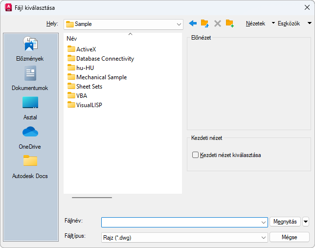

Szabványos fájlkiválasztó párbeszédpanelek
Számos parancs szabványos fájlkiválasztó párbeszédpanelt jelenít meg, amelyekben helyi és hálózati meghajtókon, valamint FTP-címeken és webmappákon keresztül választhat ki fájlokat. Az egyes párbeszédpanelek valamelyest eltérhetnek, a következő szakasz a lehetséges opciókat sorolja fel.

Helyek lista
Gyors hozzáférést biztosít az előre meghatározott helyekhez, beleértve a felhőtárhely-szolgáltatóktól származó helyeket. Átrendezheti az ikonokat a Helyek listában az új helyükre húzva azokat. Ha szeretne hozzáadni egy új parancsikont a Helyek listához, húzzon át egy mappát a Helyek listára. Kattintson a jobb gombbal az eltávolítani kívánt mappára, majd kattintson az Eltávolítás a menüből elemre.
A Hely lista megváltoztatása hatással van az összes szabványos fájlkiválasztó párbeszédpanelre.
Előzmények
Megjeleníti a párbeszédpanelből legutóbb használt fájlok parancsikonjait. Javasolt időnként eltávolítani az Előzmények listából azokat a parancsikonokat, amelyeket már nem használ. Válassza az Előzmények elemet, majd jelölje ki a nem kívánt parancsikonokat a Fájlok listából, és kattintson a Törlés gombra. A parancsikonok dátum szerinti rendezéséhez kattintson a Nézetek Részletek menüpontra, majd kattintson a Fájlok lista Módosítva oszlopára.
Dokumentumok
Megjeleníti az aktuális felhasználói profilhoz tartozó mappa tartalmát.
FTP
FTP-címeket jelenít meg, amelyek között tallózhat egy szabványos fájlkiválasztó párbeszédpanelen. Ha erre a listára fel kíván venni egy FTP-helyet, vagy ha egy meglévő FTP-helyet kíván módosítani, akkor kattintson az Eszközök FTP-címek hozzáadása és módosítása lehetőségre a párbeszédpanelen.
Asztal
Megjeleníti az Asztal tartalmát.
Hely/Mentés helye
Megjeleníti az aktuális mappát vagy meghajtót. Kattintson a nyílra a mappaelérési útvonalak hierarchiájának megtekintéséhez, illetve a fastruktúra felsőbb szintjeinek, illetve más meghajtóknak, hálózati kapcsolatoknak, FTP-helyeknek vagy webmappáknak (amelyek elnevezése az operációs rendszer verziójától függően vagy Webmappák vagy Hálózati helyek) az útvonalon keresztül történő eléréséhez. Létrehozhat webmappákat a Fájlkezelőben. A webmappákkal kapcsolatban további információt a rendszergazdától vagy a Windows súgójában kaphat. Használja a REMEMBERFOLDERS rendszerváltozót annak vezérléséhez, hogy tárolásra kerüljön-e minden szabványos fájlkiválasztás párbeszédpanelen az utoljára használt útvonal.

Nézetek
A Fájlok és Mappák lista megjelenését határozza meg, és megadja, hogy a Fájlok listában megjelenik-e egy előnézeti kép fájl kiválasztásakor.
Szűrőlista
Többoszlopos listát jelenít meg.
Részletek
Egyoszlopos listát jelenít meg fájlrészletekkel.
Miniatűr
Az egyes fájlokat miniatűr nézetben jeleníti meg.
Előnézet
Megjeleníti a kiválasztott fájl bitképét. Ahhoz, hogy a bitképet rajzfájllal együtt mentse el, jelölje be az Előnézeti kép elmentése jelölőnégyzetet a Beállítások párbeszédpanel Megnyitás és mentés lapján.

Fájlok lista
Megjeleníti az aktuális útvonalon lévő fájlokat és mappákat, valamint a kiválasztott fájl típusát. Használja a Nézetek menüt a párbeszédpanelen a Listázás megtekintése és a Részletek megtekintése közötti váltáshoz.
Előnézet
A kiválasztott fájl bitképét jeleníti meg, amikor a Nézetek Előnézet elemet választja ki a párbeszédpanelen. Ahhoz, hogy a bitképet rajzfájllal együtt mentse el, jelölje be az Előnézeti kép elmentése jelölőnégyzetet a Beállítások párbeszédpanel Megnyitás és mentés lapján.
Fájlnév
A Fájlok listában kiválasztott fájl nevét jeleníti meg. Ha több fájlt választott ki, a Fájlnév mező idézőjelek között jeleníti meg a kiválasztott fájlokat. Idézőjeleket kell használni több fájlnév beírása esetén. Használhat helyettesítő karaktereket a Fájlok listában megjelenített fájlok szűréséhez. További információt a helyettesítő karaktereket használó keresésekről a Helyettesítő karakterek – referencia című témakörben olvashat.
Fájltípus
A Fájltípus határozza meg azt a formátumot, amelyben a fájlok mentésre kerülnek.
Kezdeti nézet kiválasztása
Megjeleníti a megadott modelltérbeli nézetet, ahol megnyithatja a rajzot, ha a rajz egynél több elnevezett nézetet tartalmaz.
Lap frissítése és miniatűrök megtekintése
Az UPDATETHUMBNAIL rendszerváltozó aktuális beállítása szerint működik. Ez az opció ideiglenesen felülírja, de nem változtatja meg az UPDATETHUMBNAIL aktuális beállítását.
Megnyitás/Mentés
A megadott fájlkiválasztó párbeszédpanel működésétől függően megnyitja vagy menti a kiválasztott fájlt, vagy belép az előző párbeszédpanelen kiválasztott könyvtárba. Bizonyos fájlkiválasztó párbeszédpanelek tartalmazhatják a következő opciókat, amelyek a Megnyitás gomb melletti nyílra történő kattintással érhetők el.
