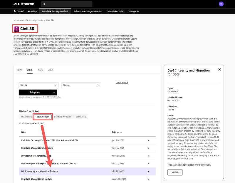

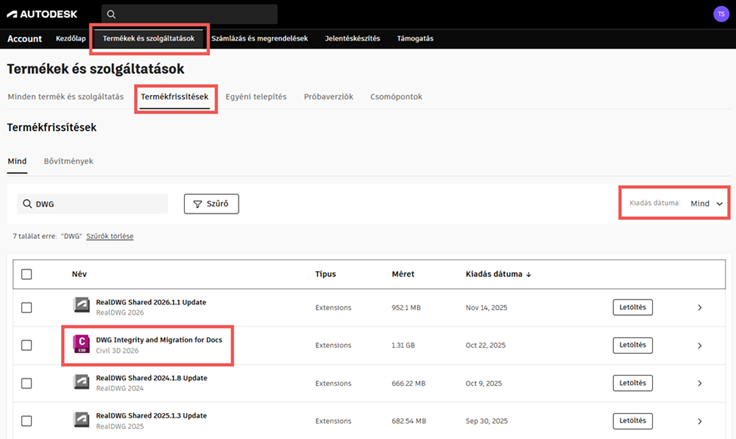

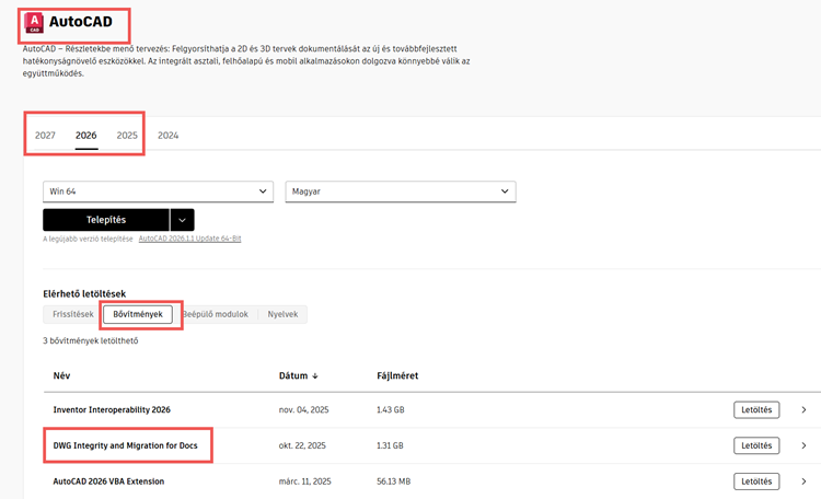

A DWG Integrity and Migration for Docs telepítője a manage.autodesk.com webhelyen található, és csak az érvényes AutoCAD- vagy Civil 3D 2024–2026-licenccel rendelkező ügyfelek számára érhető el.
  • A telepítő a Civil 3D Bővítmények oldalán található.
  • Az AutoCAD-bővítmények oldala.
  • És a Termékfrissítések oldalon.
