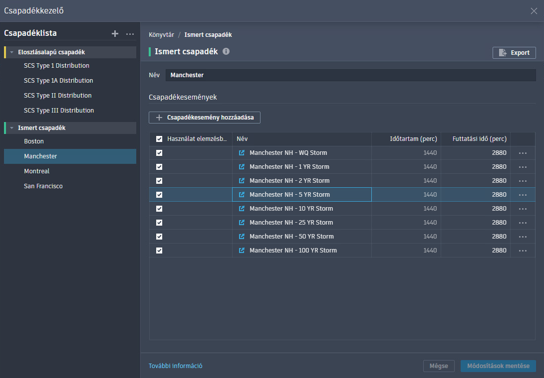

A Csapadékkezelő központi felületet biztosít a szoftverben használt összes csapadékadat létrehozásához, szerkesztéséhez és kezeléséhez. Ez magában foglalja az előre beállított csapadékmintázatokat és a felhasználók által létrehozott egyedi eseményeket is. A csapadékadatok közös készletekbe rendezésével gondoskodhat az egyszerű hozzáférésről és a különböző elemzésekben való konzisztens alkalmazásról.
A Csapadékkezelő az új csapadékminták létrehozásának, a meglévő adatmintázatok módosításának és a nem használt adatok törlésének elősegítésével leegyszerűsíti a csapadékadatokkal való munkát, és lehetővé teszi az összes csapadékbemenet átfogó vezérlését.
A Csapadékkezelő felhasználói felülete
A Csapadékkezelő két szakaszt foglal magában. A Csapadéklista panelt (balra) és a Csapadék létrehozása munkaterületet (jobbra).
