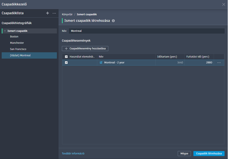

  1. Az Elemzési kritériumok munkaterületen kattintson a Csapadékkezelő megnyitása elemre.
  2. A Csapadékkezelőben kattintson az Ismert csapadék csempére.
    Megnyílik az Ismert csapadék létrehozása szerkesztő.
  3. A Név mezőben adja meg a csapadékkészlet egyedi nevét.
Megjegyzés: Legalább egy csapadékeseményt meg kell adni a csapadékkészlet mentése előtt.
Ismert csapadékkészlet létrehozása

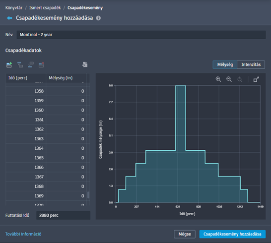

  1. Az Ismert csapadék létrehozása munkaterületen kattintson a Csapadékesemény hozzáadása gombra, és kezdjen el eseményeket létrehozni a csapadékkészlethez. Megjelenik a Csapadékesemény hozzáadása szerkesztő.
  2. A Név mezőben adja meg a csapadékesemény egyedi nevét.
  3. Kattintson a Csapadékadatok importálása elemre egy csapadékadatokat tartalmazó CSV-fájl importálásához.
    Megjegyzés: A csapadékadatokat tartalmazó CSV-fájl adatformátumának a következő feltételeknek kell megfelelnie:
    • Két adatoszlop szükséges. A fájl több oszlopot is tartalmazhat, de a program csak az első kettőt veszi figyelembe.
    • Az első sor adatai fejlécnek számítanak.
    • 2–25 000 sornyi numerikus adatot tartalmazhat.
    • A csapadékadatokat tartalmazó sorok csak numerikus adatokat tartalmazhatnak. Az üres cellák, karakterláncok, alfanumerikus jelek és egyéb karakterek érvénytelennek minősülnek.
  4. Ezután az adatok táblázat és hietográf formájában jelennek meg.
    A táblázat és a hietográf a Mélység vagy az Intenzitás adatait tudja megjeleníteni. Az adatok a forrásrajzban megadott mértékegységekkel jelennek meg.
    Megjegyzés: Legalább 2 olyan bejegyzésnek kell lennie, amely tartalmazza a percenkénti növekményt és a hozzá tartozó egybeeső csapadékmélységét hüvelykben (vagy milliméterben, a rajz mértékegységeitől függően).
  5. Kattintson a Csapadékesemény hozzáadása elemre az esemény hozzáadásához az Ismert csapadék készlethez. Megjelenik az Ismert csapadék létrehozása szerkesztő a csapadékesemények frissített listájával.
  6. Az Ismert csapadék készlet mentéséhez kattintson a Csapadék létrehozása elemre. A csapadéklistában megjelenik az új Ismert csapadék készlet.
