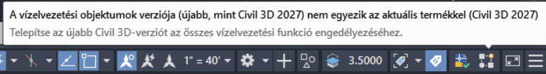

Kompatibilitási ikon (állapotsor)
A kompatibilitási ikon az állapotsorban jelenik meg, és azt jelzi, hogy a rajzban lévő vízelvezetési objektumok megfelelnek-e az aktuális Civil 3D-verziónak. A kompatibilitási állapotot magyarázó eszköztipp megjelenítéséhez vigye a mutatót az ikon fölé.
Verzióegyezések
Amikor a vízelvezetési objektumok megfelelnek az aktuális Civil 3D-verziónak, az eszköztippben „A vízelvezetési objektumok verziója megegyezik az aktuális Civil 3D-verzióval" üzenet jelenik meg, és a kompatibilitási ikon kikapcsolt állapotban jelenik meg.
Az objektumok régebbiek
Ha a vízelvezetési objektumokat a Civil 3D egy régebbi verziójában hozták létre, az eszköztipp „A rajzban szereplő vízelvezetési objektumok nem felelnek meg a Civil 3D jelenlegi verziójának.” üzenetet jeleníti meg. Kattintson a kompatibilitás ikonra a parancs elindításához és a rajzban található vízelvezetési objektumok frissítéséhez.
Az objektumok újabbak
Ha a vízelvezetési objektumokat a Civil 3D újabb verziójában hozták létre, az eszköztipp „A vízelvezetési objektumok verziója nem felel meg az aktuális terméknek.” üzenetet jeleníti meg. A kompatibilitási ikon figyelmeztetést jelez. Az objektumok szerkesztéséhez telepítenie kell a Civil 3D újabb verzióját.

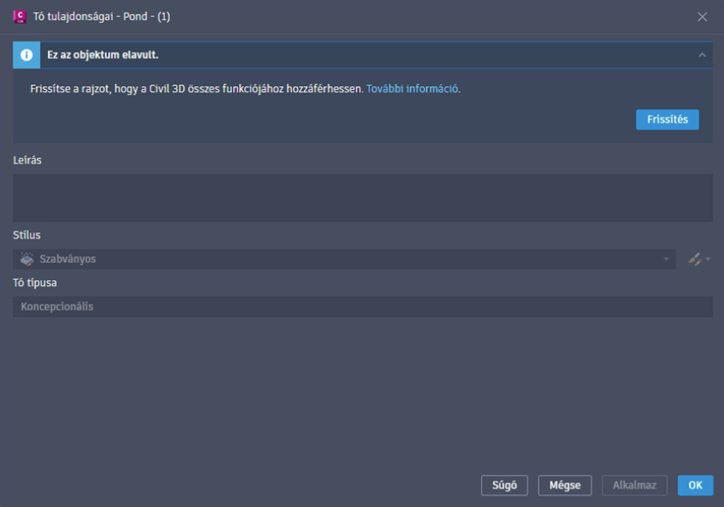

Kompatibilitási figyelmeztető jel (Tulajdonság párbeszédpanel)
A kompatibilitási figyelmeztető jel egy kék információs szalagcím, amely a Tározó tulajdonságai, a Felszín alatti tározó tulajdonságai vagy a Csatornatulajdonságok párbeszédpanel tetején jelenik meg, ha a megtekintett objektum nem egy teljes körű szerkesztéssel kompatibilis verzióban található.
Ez az objektum elavult
Ha az objektumot a Civil 3D régebbi verziójában hozták létre, a figyelmeztető jelnél az „Ez az objektum elavult” felirat jelenik meg. Frissítse a rajzot, hogy hozzáférjen a Civil 3D összes funkciójához. Az objektum aktuális verzióra való frissítéséhez kattintson a Frissítés gombra. A frissítés után teljeskörűen szerkesztheti az objektumot.

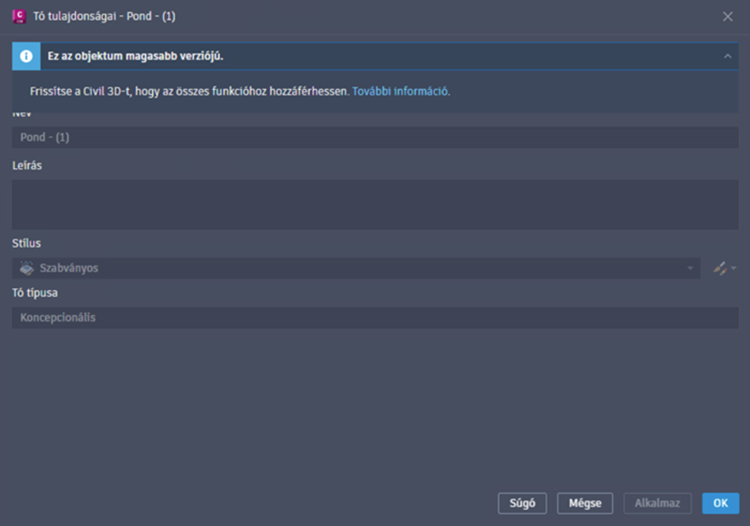

Ez az objektum újabb verziójú
Ha az objektumot a Civil 3D újabb verziójában hozták létre, a figyelmeztető jel az „Ez az objektum újabb verziójú” üzenetet jeleníti meg. Az összes funkció eléréséhez frissítse a Civil 3D-t. Ebben az esetben a Frissítés gomb nem érhető el, mert a rajz nem léptethető vissza egy korábbi verzióra. Az objektum szerkesztéséhez telepítenie kell a Civil 3D újabb verzióját.
