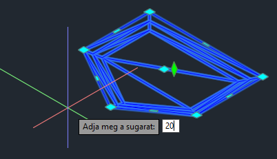

Görbék hozzáadása tógeometriához
Görbéket adhat hozzá a tógeometriához a simább és természetesebb megjelenés érdekében. A görbék meghatározzák, hogy a szakaszok hogyan csatlakoznak a tó csúcspontjainál.
Két módszerrel lehet görbéket hozzáadni a tavakhoz.
Görbék hozzáadása a teljes tóhoz
    Ez a módszer a tó összes csúcspontjára görbét alkalmaz.
  1. Válassza ki a tavat.
  2. Kattintson a következőre: Tó lap Geometria szerkesztése panel Tó lekerekítése .
  3. Adja meg az ív sugarát, majd nyomja meg az Enter billentyűt.
    Az adott sugarú görbét a program a tó összes csúcspontjára alkalmazza.
Görbék hozzáadása egyetlen csúcsponthoz
    Ezzel a módszerrel egyesével állíthatja be a görbéket a tó csúcspontjainál.
  2. Vigye a mutatót a csúcspontfogó fölé, és várja meg, hogy megjelenjen a helyi menü.
  3. Válassza a Görbe hozzáadása lehetőséget.
  4. Adja meg az ív sugarát, majd nyomja meg az Enter billentyűt.
    Az adott sugarú görbét a program a tó kiválasztott csúcspontjára alkalmazza.
