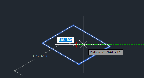

A felszín alatti tározó helyének manuális szerkesztése fogók használatával történik. Válassza ki a felszín alatti tározót a szerkesztési fogók megjelenítéséhez.
A felszín alatti tározó közepén lévő kék fogó az aktuális geometria vízszintes helyét módosítja.

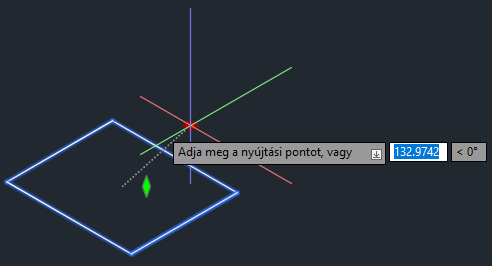

A zöld, rombusz alakú fogó a felszín alatti tározó magasságát vagy függőleges eltolását módosítja. A fogó mozgása a Z tengelyhez van rögzítve.

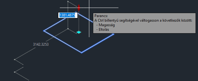

Tipp: Ahogy a vásznon is látható, a Ctrl billentyű lenyomásával válthat a magasság és az eltolás között.
