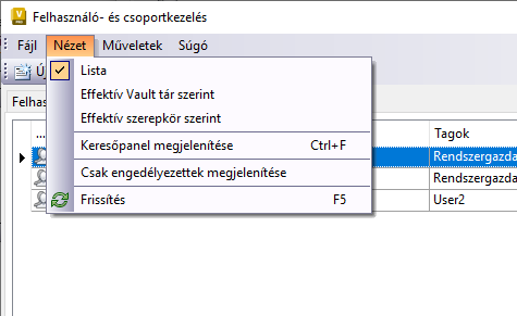

Megtekintheti a csoportokat egy egyszerű listában, a csoportok által elért, érvényben lévő Vault tárak szerint csoportosítva vagy az érvényben lévő szerepkörök szerint csoportosított listában.
Válassza az Eszközök > Felügyelet > Globális beállítások lehetőséget.
A Globális beállítások párbeszédpanelen válassza a Biztonság lapot.
Kattintson a Hozzáférés kezelése elemre.
A Felhasználó- és csoportkezelés párbeszédpanelen válassza a Csoportok lapot. A csoportok három különböző módon jeleníthetők meg:
Megtekintheti a kiválasztott csoportok számát is, valamint az összes csoport számát a Felhasználó- és csoportkezelés párbeszédpanel alján.

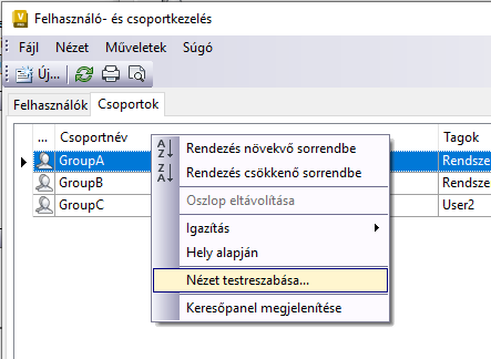

Nézet testreszabása
Oszlopmezők hozzáadásával vagy eltávolításával testre szabhatja a megjelenítést. A nézet testreszabásával a felhasználói csoportok kezelése sokkal megfelelőbb lesz a követelményeinek.
Kattintson a jobb gombbal egy oszlop fejlécére, és válassza a Nézet testreszabása lehetőséget a Nézet testreszabása párbeszédpanel megnyitásához. A a Mezők lehetőségre kattintva beállíthatja, hogy mely oszlopok és mezők jelenjenek meg a nézetben. Emellett a Nézet testreszabása párbeszédpanel Egyéb beállítások gombjára kattintva azt is meghatározhatja, hogy megjelenjenek-e a rácsvonalak és hogy a rendszer végezzen-e automatikus oszlopméretezést. Kattintson a Visszaállítás gombra, ha vissza szeretné állítani a nézetet a termék alapértelmezett beállításaira. További információ: Nézet testreszabása.
