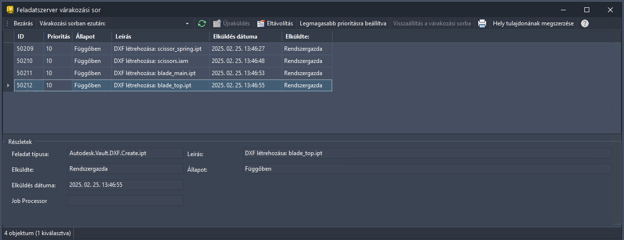

A Feladatszerver várakozási sora párbeszédpanel ismertetése
A Feladatszerver várakozási sora párbeszédpanel lehetővé teszi a sorban álló vagy közzétételre kijelölt feladatok kezelését. Ezen a párbeszédpanelen kézzel nyomtathat feladatokat, újraküldheti a felfüggesztett feladatokat, áttekintheti az egyes feladatok részleteit és testre szabhatja a feladatsorral kapcsolatos információk megjelenítését.

Feladatszerver várakozási sorának részletei
Ez a táblázat tartalmazza a Feladatszerver várakozási sor párbeszédpanel részleteit.
Részlet | Leírás |
Feladat típusa | A feladattípus, melyet átadtak feldolgozásra. A látványtervfeladatok megjelenítése Autodesk.Vault.DWF.Create formátumban, ahol a fájlkiterjesztés: . |
Elküldte: | A feladatot a várakozási sorba küldő felhasználó nevének megjelenítése. |
Elküldés dátuma | A feladat várakozási sorba való küldési dátumának és idejének megjelenítése. |
Job Processor | Azon számítógép nevének megjelenítése, amely kivette a feladatot a feldolgozási sorból. |
Munkacsoport | Megjeleníti azt a munkacsoportot, ahol a feladat létrejött. Alapértelmezés szerint nem jelenik meg; az oszlop testreszabási menüjében lehet hozzáadni. Lásd: A Feladatszerver várakozási sora adatmegjelenítésének testreszabása és Munkacsoport adatainak megtekintése a feladatsorban. |
Leírás | További információkat jelenít meg a várakozási sorban álló feladatról. Ez a mező megjeleníti a DWF létrehozása: fájlnév elemet is. |
Állapot | Annak megjelenítése, hogy a munka állapota Függőben, Feldolgozás alatt vagy Hiba. |
Eredmények | Az információk csak akkor jelennek meg, ha a feladat Hiba állapotban van. |
