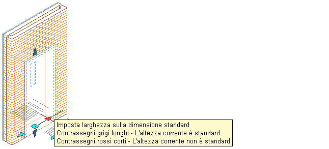

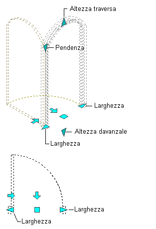

Grip delle quote di una porta
Numerose descrizioni dei grip contengono informazioni aggiuntive sull'utilizzo del grip.
Visualizzazione della descrizione comando per dimensioni standard di porta
