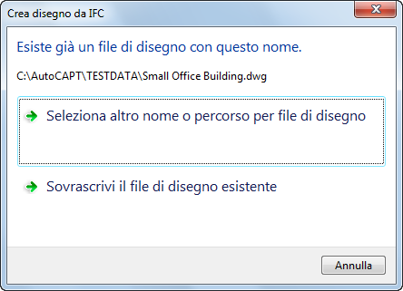

    Importare il file come disegni indipendenti. Immettere un nome di disegno nella casella Crea disegni con nome oppure fare clic su Sfoglia e selezionare il file desiderato.
    A meno che diversamente specificato, il disegno viene creato nello stesso percorso del file IFC.
