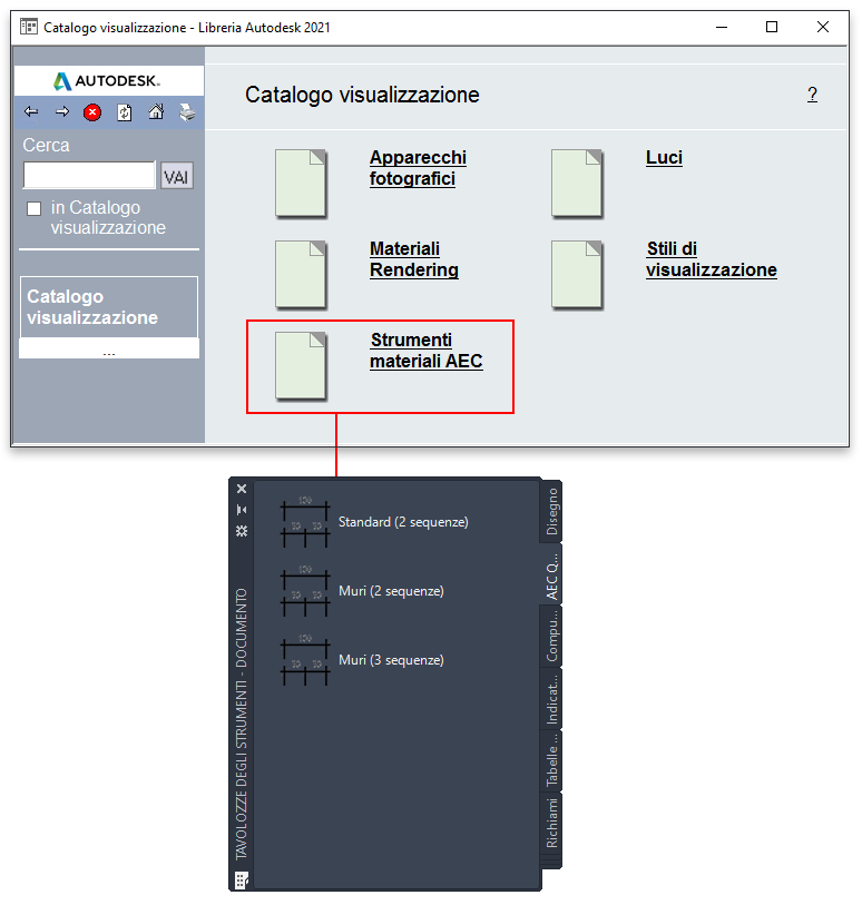

Informazioni sull'utilizzo delle tavolozze degli strumenti da una posizione centrale
Quando diversi utenti lavorano su un progetto di grandi dimensioni, la coerenza degli strumenti è fondamentale. In genere, gli oggetti per il progetto e i relativi stili e proprietà vengono definiti dall'amministratore CAD o dall'amministratore di sistema e quindi distribuiti al gruppo di lavoro. L'amministratore può collocare gli strumenti e le tavolozze in una posizione centrale della Libreria e collegare gli stessi ai computer dei singoli utenti. Di conseguenza, ogni volta che gli strumenti e le tavolozze vengono aggiornati nella Libreria, lo saranno anche sui computer degli utenti.
Utilizzo delle tavolozze degli strumenti della Libreria
Suggerimento: Se si lavora ad un progetto di Set di strumenti AutoCAD Architecture 2027, è possibile generare un catalogo di strumenti basato sugli stili standard del progetto.
