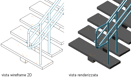

Set di strumenti AutoCAD Architecture 2027 consente di assegnare materiali ad una ringhiera. Tali materiali vengono visualizzati nelle viste wireframe e ombreggiata o dopo il rendering. Hanno impostazioni specifiche per i componenti fisici di una ringhiera, come i vari tipi di guide e pali e il balaustro. Ad esempio, si potrebbe creare una ringhiera di legno con corrimano e guida inferiore in acciaio inossidabile.
Ringhiere in viste renderizzate e modello wireframe 2D
Set di strumenti AutoCAD Architecture 2027 fornisce diversi materiali predefiniti, contenenti le impostazioni per le ringhiere, per le comuni finalità di progettazione. Tali materiali predefiniti possono essere utilizzati direttamente o modificati in base alle specifiche esigenze di progetto. È possibile inoltre creare ex novo dei materiali personalizzati.
