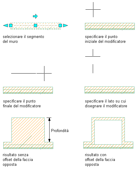

Inserimento di un modificatore di muro in un muro
La definizione della posizione del modificatore di muro include le posizioni verticale e orizzontale e la sua profondità. La dimensione del modificatore di muro aggiunto varia a seconda della polilinea disegnata o della dimensione richiesta. Il modificatore di muro viene poi estruso verticalmente lungo la superficie del muro.
Il modificatore di muro può essere aggiunto ad uno o ad entrambi i lati del muro. Quando si seleziona la faccia, è inoltre possibile scostare il modificatore di muro dalla faccia opposta per creare una protuberanza, come nel caso dei divisori di tubazioni o delle colonne interne.
