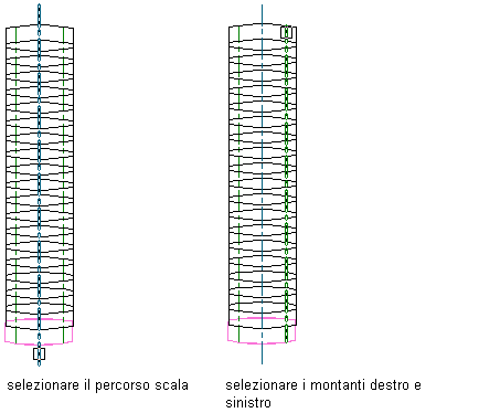

  3. Immettere P per Profilopedata.

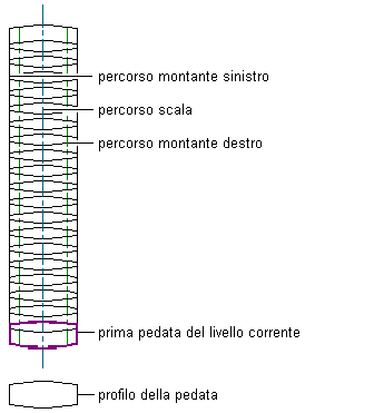

  4. Selezionare il disegno al tratto che rappresenta il percorso scala.
    Per il percorso scala possono essere selezionati solo segmenti di arco o polilinee ottimizzate ad uno o più segmenti che intersecano tutte le pedate.
  5. Selezionare il disegno al tratto che rappresenta i montanti destro, sinistro e centrale della scala o premere INVIO per fare in modo che tali montanti vengano generati automaticamente.

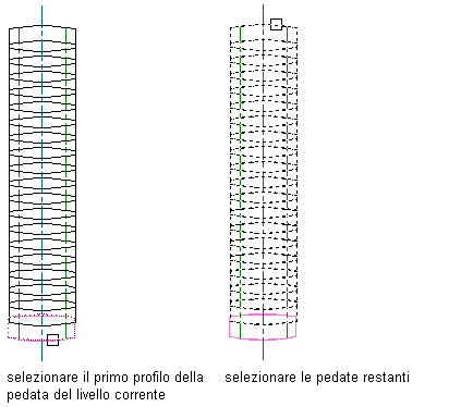

  6. Selezionare il disegno al tratto che rappresenta il primo profilo della pedata al livello corrente.
    Per le pedate della scala possono essere selezionati solo profili definiti.
  7. Selezionare le pedate restanti.
