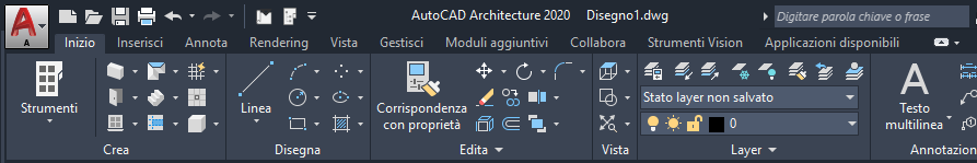

Barra multifunzione
Analogamente a Microsoft Office, in Set di strumenti AutoCAD Architecture 2027 la barra multifunzione rappresenta il punto di accesso centrale per i comandi. Nella barra multifunzione sono disponibili numerose schede in cui i comandi sono raggruppati in base a tipi di attività concettuali o ad oggetti selezionati.
La barra multifunzione sostituisce la barra dei menu e le barre degli strumenti come principale punto di accesso ai comandi.

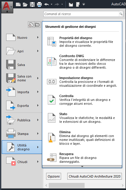

Menu dell'applicazione
Nel menu dell'applicazione sono disponibili comandi di base relativi al disegno nel suo complesso, quali Apri, Salva, Stampa, Esporta. Come per il browser menu, per accedere al menu dell'applicazione è sufficiente fare clic su nell'angolo superiore sinistro dell'area di lavoro.

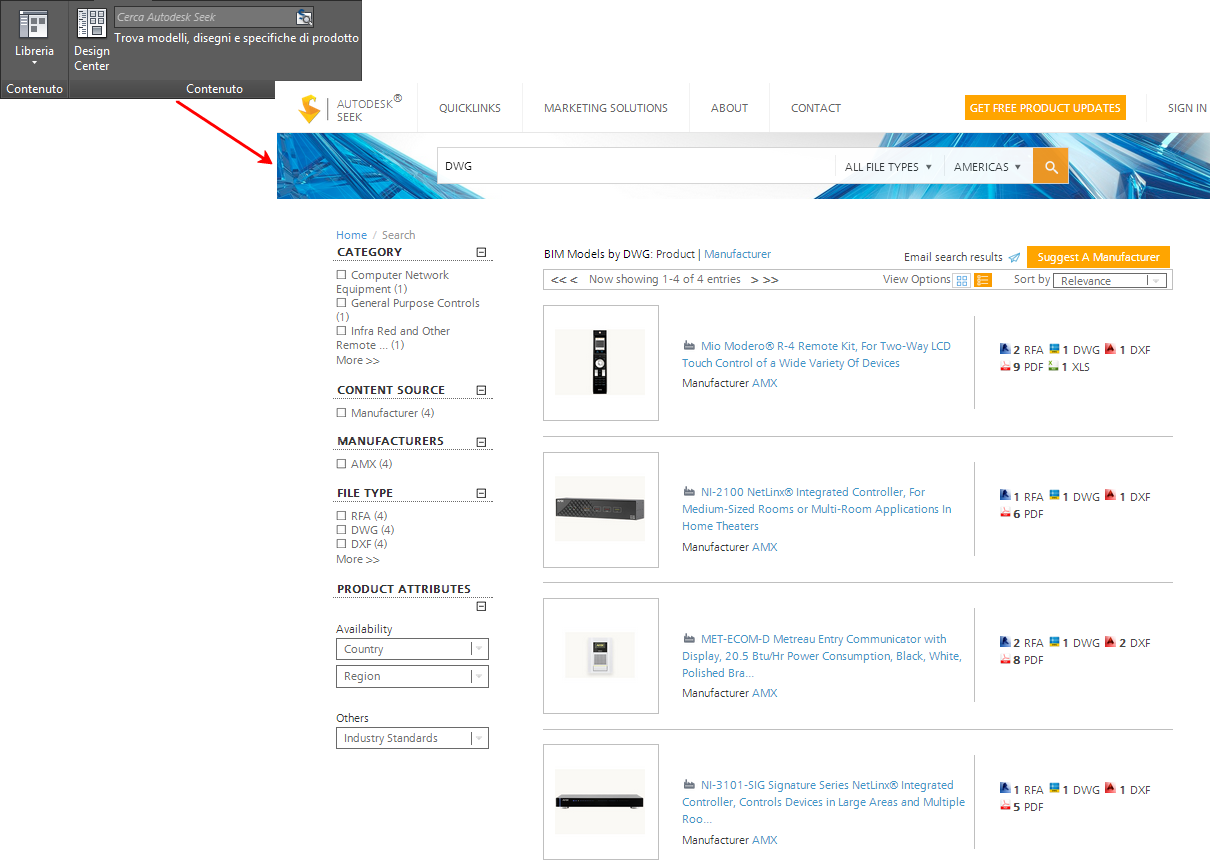

Autodesk Seek
Con Autodesk Seek è possibile ricercare informazioni di design del prodotto. Numerosi provider di contenuti, sia partner aziendali che singoli collaboratori, eseguono pubblicazioni in Autodesk Seek. Tra i contenuti pubblicati sono inclusi modelli 3D, disegni 2D, specifiche, depliant e altre descrizioni di prodotti o componenti.
Importazione del contenuto del design in AutoCAD Architecture 2027 Toolset
Autodesk Seek consente inoltre di condividere il proprio contenuto con altri utenti. È sufficiente caricare in Autodesk Seek disegni o blocchi per consentire a partner e clienti un accesso rapido al contenuto.
