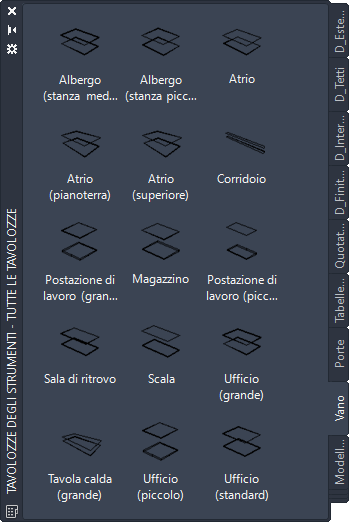

Tavolozza degli strumenti con strumenti Vano
Le tavolozze degli strumenti di default dell'area di lavoro contengono strumenti Vano che si possono utilizzare e personalizzare a piacere. Inoltre, i seguenti cataloghi forniti con il software contengono gli strumenti Vano da aggiungere alle tavolozze degli strumenti.
