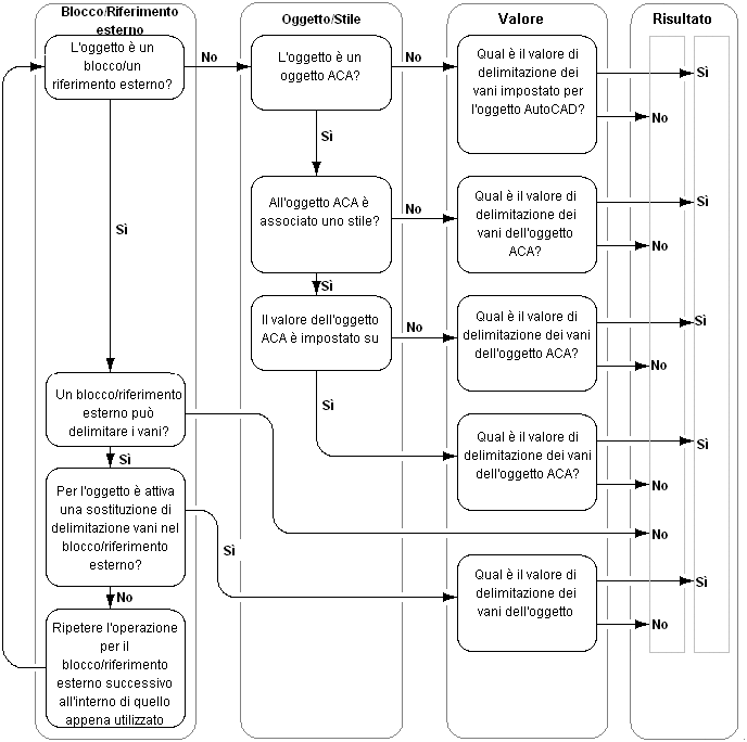

L'illustrazione seguente mostra come l'impostazione della proprietà Delimita vani di un oggetto del contorno influisce sulla generazione di vani associativi. Per informazioni dettagliate sull'impostazione della proprietà Delimita vani per un oggetto del contorno, fare riferimento alle sezioni successive.
Il termine "oggetto AutoCAD" nell'illustrazione seguente si riferisce al disegno al tratto AutoCAD (linee, archi, cerchi, polilinee e così via).
