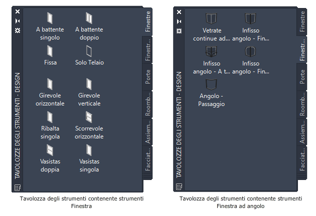

Nella tavolozza degli strumenti, selezionare gli strumenti per le finestre normali dalla scheda Finestra e gli strumenti per le finestre ad angolo dalla scheda Finestra ad angolo. Gli strumenti disponibili in Set di strumenti AutoCAD Architecture 2027 consentono di posizionare velocemente le finestre selezionando lo strumento Finestra con uno stile di finestra specifico e altre proprietà predefinite. È possibile utilizzare le impostazioni di default di uno strumento oppure modificare qualsiasi proprietà non controllata dallo stile. È inoltre possibile utilizzare gli strumenti Finestra per creare nuove finestre applicando proprietà a porte, aperture e assiemi porta/finestra esistenti.
Le tavolozze seguenti contengono uno o più strumenti Finestra.
Tavolozza degli strumenti... Contiene...
Design Uno strumento Finestra per lo stile di finestra Standard e impostazioni di default per le altre proprietà della finestra
Finestre Uno strumento finestra per esempi di stili di finestra, con proprietà di default appropriate per ciascuno stile di finestra
Finestra ad angolo Uno strumento finestra per esempi di stili di finestra ad angolo, con proprietà di default appropriate per ciascuno stile di finestra ad angolo
Tavolozze degli strumenti personalizzate create dall'amministratore CAD Strumenti Finestra con stili di finestra e proprietà personalizzati per i propri progetti o metodi di lavoro
Quando vengono inserite delle finestre mediante gli strumenti Finestra o Finestra ad angolo, è possibile utilizzare le impostazioni di default dello strumento oppure modificare le impostazioni per qualsiasi proprietà di finestra non controllata dallo stile.
