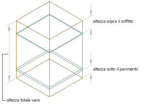

Componenti dell'altezza di un vano

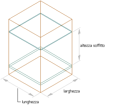

Componenti soffitto e pavimento di un vano

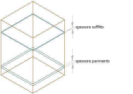

Componenti di quotatura aggiuntiva di un vano
