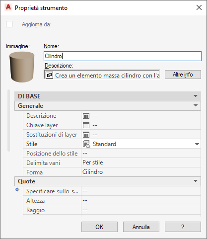

Stili di elemento massa
A differenza di molti altri tipi di oggetto di Set di strumenti AutoCAD Architecture 2027, gli elementi massa non devono essere inclusi in un determinato stile di elemento massa per poter essere utilizzati. Molti elementi massa possono essere creati nello stile standard senza alcuna ripercussione. È tuttavia possibile definire stili di elemento massa per creare assegnazioni di materiale, assegnazioni di classificazione e sostituzioni di rappresentazioni di visualizzazione predefinite.
Convenzioni di denominazione per gli stili di elemento massa
Massa - <Assegnazione di classificazione (facoltativo)> - <Assegnazione di materiale>
Nota: Le assegnazioni di classificazione e di materiale possono essere abbreviate nel nome di uno stile di elemento massa.
Nomi di stili di elemento massa di esempio:
Descrizione dello stile di elemento massa Nome di esempio
Elemento massa da utilizzare come colonna decorativa, appartenente alla classificazione B2010 - Muri esterni della definizione di classificazione Uniformat II a cui è stato assegnato il materiale Finiture.Pannello di gesso e gesso ricoperto.Gesso.Intonaco.Fine.Marrone. Massa - Muro esterno - Intonaco marrone
Elemento massa non classificato per utilizzo generico a cui è stato assegnato il materiale Finiture.Pavimenti.Piastrella.Marmo.Verde scuro. Massa - Piastrelle marmo verde scuro
Procedure ottimali per l'utilizzo degli stili di elemento massa:

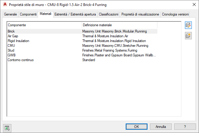

Definizioni di materiale
Le definizioni di materiale sono componenti fondamentali del sistema di visualizzazione di Set di strumenti AutoCAD Architecture 2027 e, insieme alle definizioni di stile e oggetto, rappresentano un potente strumento per l'automazione delle visualizzazioni in viste piane, sezioni e prospetti. È inoltre possibile utilizzare una definizione proprietà automatica di tipo Materiale per collegare le assegnazioni di materiale (e le proprietà di tali materiali) in una tabella di computo di oggetti a cui sono stati assegnati tali materiali.
Convenzioni di denominazione per le definizioni di materiale
<Categoria materiale generica>.<Campo descrittivo aggiuntivo>.<Campo descrittivo aggiuntivo (facoltativo)>...<Colore (facoltativo)>
Nomi di definizioni di materiale di esempio:
Descrizione della definizione di materiale Nome di esempio
Gettata locale di calcestruzzo, aggregato esposto, consistenza media Cemento.Gettata locale.Aggregato esposto.Medio
Piastrella per pavimenti in marmo verde scuro Finiture.Pavimenti.Piastrella.Marmo.Verde scuro
Procedure ottimali per l'utilizzo delle definizioni di materiale:
