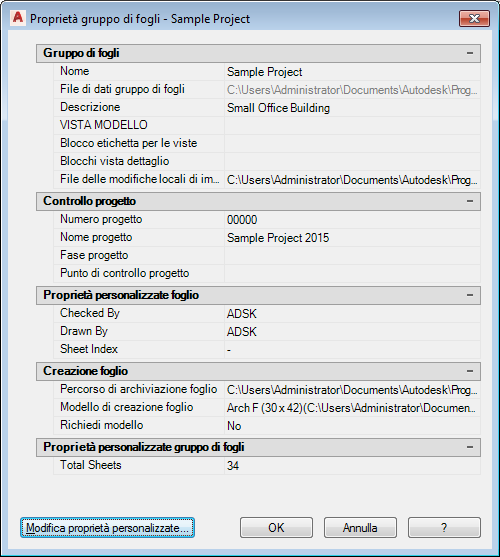

  2. Fare clic sulla scheda Fogli e quindi su (Vista gruppo fogli) nella barra del titolo.
  3. Selezionare il nodo principale del gruppo di fogli, fare clic con il pulsante destro del mouse e scegliere Proprietà.
  4. Espandere la sezione Gruppo di fogli.
  5. Per definire le sostituzioni dell'impostazione di pagina del progetto, fare clic sull'impostazione File delle modifiche locali di impostazione pagina.

  7. Espandere la sezione Creazione foglio.
    In questa categoria si specificano le impostazioni per i fogli creati nel gruppo di fogli.

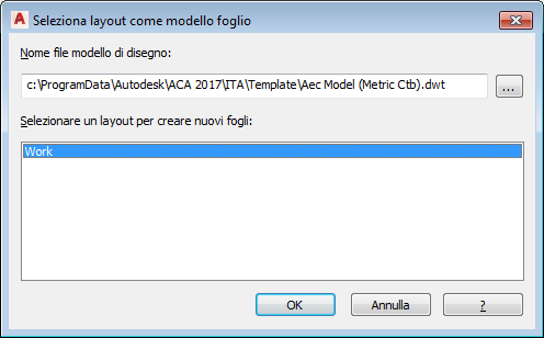

  8. Per definire un modello di default per i nuovi fogli, fare clic sul campo Modello di creazione foglio.
  9. Fare clic su per cercare un file di disegno (DWG) o di modello (DWT) e fare clic su Apri.
  10. Selezionare il layout di default che si desidera utilizzare nei nuovi fogli, quindi fare clic su OK.
  11. Specificare se si desidera che venga richiesta la selezione di un modello di foglio ogni volta che si crea un nuovo foglio.
    Per... Procedere nel modo seguente...
    Richiedere la selezione di un modello di foglio ogni volta che si seleziona un nuovo foglio Selezionare Sì.
    Utilizzare sempre il modello di foglio di default Selezionare No.
  12. Per aggiungere, modificare o eliminare proprietà personalizzate, fare clic su Modifica proprietà personalizzate.
    Nota: Quando si lavora su un progetto di Set di strumenti AutoCAD Architecture 2027, è possibile utilizzare anche le proprietà di progetto.
  13. Fare clic su OK.
