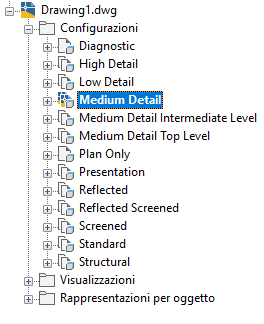

Riquadro sinistro di Gestione visualizzazioni
Nel riquadro sinistro di Gestione visualizzazioni, le informazioni di visualizzazione nei disegni vengono organizzate per una vista di struttura gerarchica. È possibile aggiungere, eliminare, rinominare, copiare e inviare i componenti del sistema di visualizzazione nella struttura. Durante la selezione degli elementi nel riquadro sinistro, il riquadro destro viene opportunamente aggiornato.
Nel riquadro sinistro è visualizzata una struttura di configurazioni di visualizzazione con i relativi componenti

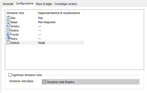

L'informazione visualizzata nel riquadro destro di Gestione visualizzazioni dipende dalla selezione effettuata nel riquadro sinistro. È possibile visualizzare le visualizzazioni e le direzioni di vista mappate associate a ciascuna configurazione. È inoltre possibile vedere le rappresentazioni di visualizzazione di oggetti diversi e accedere alle proprietà di visualizzazione grafica di default degli oggetti nei disegni. e visualizzare in anteprima come verrà mostrato l'oggetto.
Nel riquadro destro sono visualizzati i dettagli della configurazione di visualizzazione selezionata
Icone di direzione di vista in Gestione visualizzazioni
Le icone utilizzate per le visualizzazioni e le direzioni di vista indicano l'utilizzo di una visualizzazione nella configurazione. Quando si espande una configurazione di visualizzazione, vengono visualizzate le visualizzazioni utilizzate. L'icona accanto a ciascuna visualizzazione indica la direzione di vista a cui la visualizzazione è applicata nella configurazione di visualizzazione.
Nell'esempio sotto riportato, la visualizzazione Modello è applicata alla direzione di vista di default. Nel riquadro destro viene indicato che la visualizzazione Section_Elev è applicata alle direzioni di vista frontale, posteriore, da sinistra e da destra. La visualizzazione Piano è applicata alla direzione di vista dall'alto. Nel riquadro destro, le icone corrispondono alle sei direzioni di vista ortogonali e alla direzione di default.
