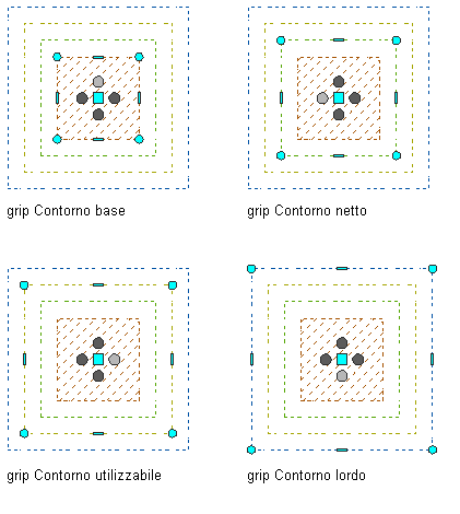

I contorni di vano sono ora parte integrante dell'oggetto vano e non oggetti separati, come nelle versioni precedenti ad AutoCAD Architecture 2015. Un vano dispone di un contorno base, di un contorno netto, di un contorno utilizzabile e di un contorno lordo. I contorni di vano creati in versioni precedenti vengono convertiti in muri quando il disegno che li contiene viene aperto nella versione corrente del software. I vani gestiti vengono convertiti in vani associativi. I contorni di vano includono varie proprietà di computo.
