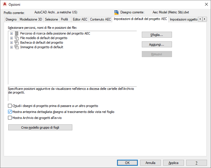

  1. Fare clic su Opzioni.
  2. Fare clic sulla scheda Impostazioni di default del progetto AEC.
  3. Espandere Percorso di ricerca della posizione del progetto AEC:
    I percorsi sono visualizzati anche nell'elenco a discesa dell'Archivio dei progetti (sopra l'elenco dei progetti) e includono collegamenti alle cartelle dei progetti.
    Per... Procedere nel modo seguente...
    Modificare il percorso di ricerca di un progetto esistente Fare clic sul percorso da modificare, quindi fare clic su Sfoglia. Nella finestra di dialogo Sfoglia per cartelle, selezionare il nuovo percorso di ricerca e fare clic su OK.
    Aggiungere un percorso di ricerca Fare clic su Aggiungi. Nella finestra di dialogo Sfoglia per cartelle, selezionare il nuovo percorso di ricerca e fare clic su OK.
    Rimuovere un percorso di ricerca Fare clic su Rimuovi.
  4. Espandere la voce File modello di default del progetto.
  5. Per modificare uno dei modelli di default, la bacheca o l'immagine, espandere la categoria, selezionare il file esistente e fare clic su Sfoglia. Quindi, nella finestra di dialogo Seleziona file selezionare il nuovo file e fare clic su Apri.
  6. Specificare la modalità di visualizzazione desiderata per l'area di lavoro:
    Chiudere tutti i file di disegno aperti nel progetto corrente quando si passa ad un altro progetto Selezionare Chiudi i disegni di progetto prima di passare ad un altro progetto.
    Questa impostazione è disponibile solo se l'opzione Esegui sempre l'operazione selezionata nella finestra di dialogo Archivio dei progetti - Chiudi file di progetto.
    Per ottimizzare le prestazioni, visualizzare solo il nome della vista dello spazio modello all'interno del riquadro della vista durante il trascinamento in un foglio. Deselezionare Mostra anteprima dettagliata disegno al trascinamento della vista nel foglio.
    Impostare l'apertura dell'Archivio dei progetti all'avvio di Set di strumenti AutoCAD Architecture 2027 Selezionare Mostra Archivio dei progetti all'avvio.
  7. Per creare un nuovo modello gruppo di fogli, fare clic su Crea modello gruppo di fogli.
  8. Fare clic su OK.
