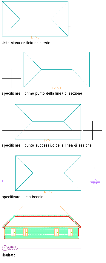

Al termine del disegno della linea di sezione, è possibile creare un oggetto sezione o una vista di sezione 3D a partire dalla linea.
