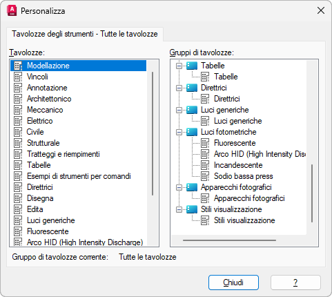

Nella finestra Tavolozze degli strumenti vengono visualizzate tutte le tavolozze degli strumenti disponibili ed è possibile creare e gestire gruppi di tavolozze degli strumenti.
Nella finestra di dialogo Personalizza, fare clic con il pulsante destro del mouse per visualizzare i menu di scelta rapida e gestire le tavolozze degli strumenti e i gruppi di tavolozze. Fare clic e trascinare gli elementi per aggiungere e riordinare le tavolozze degli strumenti in gruppi di tavolozze.

Tavolozze
Elenca tutte le tavolozze degli strumenti disponibili e un segnaposto denominato Progetto corrente, che rappresenta le tavolozze degli strumenti caricate da un progetto di Autodesk in Forma Data Management quando il progetto è configurato per l'utilizzo dei file di supporto connessi.
Nota: Le tavolozze degli strumenti caricate da un progetto di Autodesk sono disponibili solo quando è aperto un disegno di tale progetto. Per ulteriori informazioni sull'impostazione delle tavolozze degli strumenti per un progetto di Autodesk, vedere Informazioni sui file di supporto connessi: tavolozze degli strumenti.
Fare clic con il pulsante destro del mouse su una tavolozza degli strumenti per visualizzare un menu di scelta rapida con le opzioni seguenti:
  • Rinomina. Consente di modificare il nome di una tavolozza degli strumenti esistente.
  • Nuova tavolozza. Consente di creare una nuova tavolozza degli strumenti vuota.
  • Elimina. Rimuove la tavolozza degli strumenti dal prodotto.
    Nota: Non è possibile recuperare una tavolozza degli strumenti dopo che è stata eliminata. Esportare la tavolozza degli strumenti in un file XTP prima di eliminarla se si desidera accedervi in un secondo momento.
  • Esporta. Consente di salvare la tavolozza degli strumenti in un file XTP.
  • Importa. Unisce la tavolozza degli strumenti da un file XTP alle altre tavolozze degli strumenti nel prodotto.
Gruppi di tavolozze
Visualizza una vista struttura dei gruppi di tavolozze degli strumenti e le tavolozze degli strumenti contenute in ognuno di essi.
Fare clic con il pulsante destro del mouse su un gruppo di tavolozze degli strumenti per visualizzare un menu di scelta rapida con le opzioni seguenti:
  • Nuovo gruppo. Consente di creare un nuovo gruppo di tavolozze degli strumenti.
  • Rinomina. Consente di modificare il nome di un gruppo di tavolozze degli strumenti esistente.
  • Elimina. Rimuove il gruppo di tavolozze degli strumenti dal prodotto e dal profilo utente corrente.
    Nota: Non è possibile recuperare un gruppo di tavolozze degli strumenti dopo che è stato eliminato. Esportare il gruppo di tavolozze degli strumenti in un file XPG prima di eliminarlo se si desidera accedervi in un secondo momento.
  • Imposta corrente. Consente di impostare un gruppo di tavolozze degli strumenti corrente nella finestra Tavolozze degli strumenti.
  • Esporta. Consente di salvare il gruppo di tavolozze degli strumenti in un file XPG.
  • Esporta tutti. Salva tutti i gruppi di tavolozze degli strumenti in un file XPG.
  • Importa. Unisce i gruppi di tavolozze degli strumenti da un file XPG agli altri gruppi di tavolozze degli strumenti nel prodotto.
    Nota: Importare tutte le tavolozze degli strumenti (file XTP) prima di importare i gruppi di tavolozze degli strumenti (file XPG).
  • Rimuovi. Elimina il riferimento alla tavolozza degli strumenti solo dal gruppo di tavolozze degli strumenti. La tavolozza degli strumenti non viene rimossa dal prodotto.
Gruppo di tavolozze corrente
Visualizza il nome del gruppo di tavolozze degli strumenti attualmente visualizzato nella finestra Tavolozze degli strumenti.
