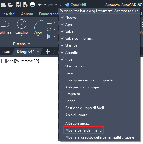

Come visualizzare una barra degli strumenti
Per visualizzare il menu, fare clic su
elenco a discesa della barra degli strumenti Accesso rapido
Mostra barra dei menu

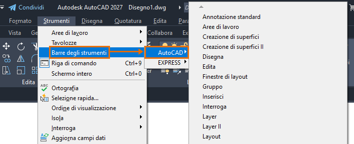

Per visualizzare una barra degli strumenti, fare clic su
menu Strumenti
Barre degli strumenti
e selezionare la barra degli strumenti richiesta.
Nota:
L'opzione di menu potrebbe non essere disponibile in tutti i set di strumenti specializzati.
