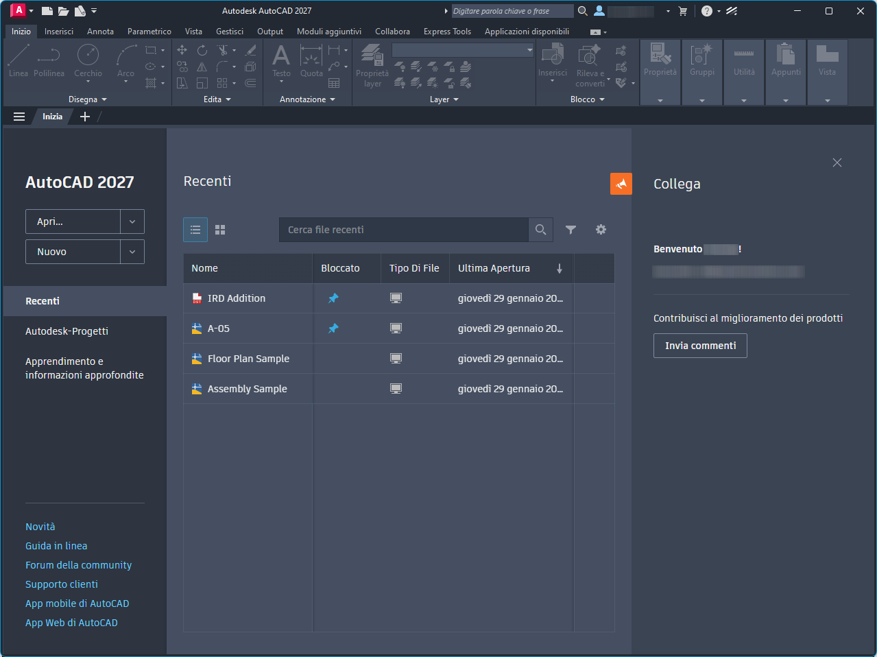

Informazioni sulla scheda Inizio
Per default, viene visualizzata la scheda Inizio all'avvio, consentendo un facile accesso a diverse operazioni iniziali, tra cui l'accesso a file modello di disegno, gruppi di fogli e disegni aperti di recente, opzioni di apprendimento e in linea e infine annunci.
La scheda Inizio contiene le seguenti informazioni:
Apri
Apre un file di disegno salvato in precedenza.
Menu a discesa Apri
Il menu a discesa Apri contiene le seguenti opzioni:
  • Apri file: apre un file di disegno salvato in precedenza.
  • Apri un gruppo di fogli: apre un gruppo di fogli salvato in precedenza.
  • Esplora disegni di esempio: consente di accedere ai file di esempio installati.
Nuovo
Consente di creare un nuovo disegno dal file modello di disegno di default.
È possibile specificare il file modello di disegno di default nella finestra di dialogo Opzioni, scheda File ed espandere Impostazioni del modello > Nome file del modello di default per CNUOVO.
Menu a discesa Nuovo
Il menu a discesa Nuovo contiene le seguenti opzioni:
Modelli
  • Modelli recenti: visualizza i modelli utilizzati più di recente.
  • Sfoglia modelli: elenca tutti i file modello di disegno.
  • Ottieni altri modelli in linea: scarica file modello di disegno aggiuntivi, quando disponibili.
Gruppi di fogli
  • Crea gruppo di fogli: visualizza l'autocomposizione Crea gruppo di fogli.
Recenti
È possibile visualizzare i documenti utilizzati più di recente e le relative attività con la tavolozza Informazioni approfondite attività. È possibile mantenere un documento nell'elenco bloccandolo con una puntina. Un documento bloccato viene visualizzato nella parte superiore dell'elenco fino a quando non viene sbloccato. È possibile scegliere tra le opzioni di visualizzazione per immagine e testo o solo testo. Per ulteriori informazioni, vedere Come utilizzare l'elenco Documenti recenti nella scheda Inizio.
Autodesk-Progetti
Autodesk-Progetti consente di aprire e salvare i file nelle unità connesse e nei relativi hub, progetti condivisi e nelle rispettive cartelle e file. Per accedere ai progetti in Forma Data Management, è necessario aver installato Desktop Connector. Per ulteriori informazioni, vedere Installazione di Desktop Connector.
Desktop Connector
Desktop Connector è un servizio desktop che integra l'origine (o l'origine dati) della gestione dei dati di Autodesk con la struttura di cartelle e file del desktop per semplificare la gestione dei file.
I file nell'origine dati vengono replicati in un'unità connessa. È possibile gestire i file nell'origine dati attraverso l'unità connessa, come si farebbe con qualsiasi altra cartella nel computer. Le modifiche apportate nell'unità connessa vengono caricate automaticamente nell'origine dati.
Formazione
Formazione consente di accedere a risorse di istruzione quali video, suggerimenti e altri contenuti o servizi in linea pertinenti se disponibili.
Nota: Se la connessione ad Internet non è disponibile, la pagina Formazione non viene visualizzata.
Informazioni approfondite personali
Informazioni approfondite personali sono informazioni che vengono mostrate all'utente in base all'utilizzo di AutoCAD. Il contenuto è stato concepito per essere informativo e pratico.
È inoltre possibile inviare e-mail o visualizzare le informazioni approfondite in Creazione di rapporti su informazioni dettagliate in Autodesk Account. Viene inviata un'e-mail una volta al mese e solo quando disponiamo di nuove informazioni approfondite da condividere.
Sono fornite ulteriori informazioni su Informazioni approfondite personali.
Nota: Informazioni approfondite personali non sono disponibili in AutoCAD LT.
Collegamenti ad altre risorse in linea
Questi collegamenti consentono di accedere facilmente a importanti risorse in linea.
Annunci
Visualizza annunci relativi ad aggiornamenti dei prodotti, sondaggi e molto altro.
Connetti
Eseguire l'accesso all'account Autodesk per accedere ai servizi in linea.
Invia commenti: apre il modulo in linea in cui è possibile fornire commenti e suggerimenti per miglioramenti.
