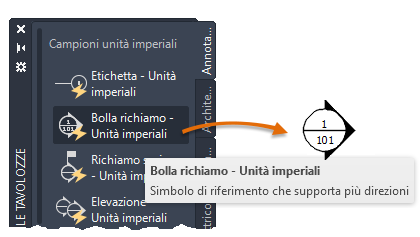

Di seguito è riportato un esempio di come trascinare o fare clic e inserire una bolla richiamo dalla scheda Annotazione.

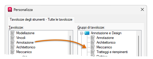

Ad esempio, è possibile trascinare una tavolozza dall'elenco nel riquadro a sinistra in un gruppo nel riquadro a destra.
