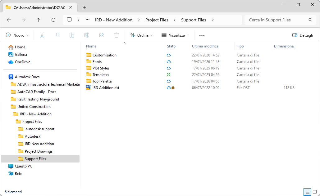

  1. Dopo aver selezionato un progetto iniziale in Desktop Connector, in Esplora file di Windows passare alla cartella di Forma Data Management.
  2. Nella cartella di Forma Data Management, passare alla cartella del progetto e aggiungere eventuali altre cartelle necessarie per organizzare i file di supporto.
  3. Nelle cartelle di supporto, copiare i file di supporto che devono essere utilizzati dai disegni del progetto.
    I file di supporto aggiunti alle cartelle locali verranno sincronizzati nel progetto di Autodesk con Desktop Connector.
