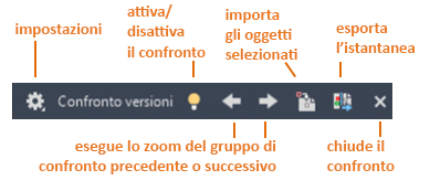

La barra degli strumenti Confronto versioni consente di eseguire una serie di funzioni:
Modifica delle impostazioni di visualizzazione per il confronto
  1. Fare clic su Impostazioni sulla barra degli strumenti Confronto versioni.
  2. Nel pannello Impostazioni, fare clic sui controlli che si desidera modificare.
Per modifiche frequenti, è possibile bloccare il pannello Impostazioni per un comodo accesso. Per maggiore chiarezza, nell'immagine che segue sono stati utilizzati colori per i daltonici.
Modifica della visibilità degli oggetti confrontati
  • Fare clic sulla lampadina accanto all'opzione Non nel disegno corrente o Solo nel disegno corrente per attivare o disattivare la visibilità delle differenze tra i file di disegno confrontati e quelli correnti.
  • Fare clic sulla lampadina accanto all'opzione Nessuna differenza per attivare e disattivare la visibilità degli oggetti che sono gli stessi in entrambi i file di disegno.
Modifica dell'ordine di visualizzazione degli oggetti confrontati
Fare clic su questa opzione per invertire l'ordine di visualizzazione tra oggetti sovrapposti nel disegno corrente e nel disegno confrontato. Per default, gli oggetti nel disegno corrente vengono visualizzati in primo piano rispetto a quelli nel disegno confrontato.
Modifica della visibilità, del colore e della forma dei fumetti di revisione
I fumetti di revisione vengono utilizzati nel disegno di confronto per evidenziare le differenze tra i file confrontati.
  • Per attivare e disattivare la visibilità dei fumetti di revisione, fare clic sull'icona a forma di lampadina.
  • Per modificare la forma dei fumetti di revisione, selezionare Rettangolare o Poligonale dall'elenco a discesa Fumetti di revisione.
  • Per modificare la distanza di offset tra i gruppi di modifiche e i fumetti di revisione, utilizzare il dispositivo di scorrimento Dimensione.
  • La dimensione dei gruppi di modifiche viene determinata in base alla prossimità degli oggetti modificati rispetto alla dimensione del fumetti di revisione.
Nota: La dimensione degli archi nei fumetti di revisione viene determinata automaticamente in base alle estensioni del disegno corrente. Disegni di dimensioni maggiori utilizzano automaticamente archi più grandi nei relativi fumetti di revisione.
Esclusione di testo o tratteggi dal confronto
I filtri consentono di nascondere i risultati del confronto per i seguenti oggetti:
  • Per nascondere i confronti degli oggetti di testo nel risultato del confronto, fare clic sull'icona a forma di lampadina in Filtro accanto a Testo.
  • Per nascondere i confronti degli oggetti di tratteggio nel risultato del confronto, fare clic sull'icona a forma di lampadina in Filtro accanto a Tratteggio.
Disattivazione temporanea dei risultati del confronto
Fare clic sul pulsante On o Off per nascondere temporaneamente i risultati del confronto mentre si lavora nel disegno corrente.
Spostamento tra gruppi di modifiche
Fare clic sulle frecce sinistra e destra per eseguire lo zoom avanti del gruppo di modifiche successivo o precedente.
Copia di oggetti dal disegno confrontato nel disegno corrente
  1. Fare clic su Importa oggetti per importare gli oggetti selezionati dal disegno confrontato nel disegno corrente.
  2. Selezionare gli oggetti nel disegno di confronto che si desidera copiare nel disegno corrente e premere INVIO. Solo gli oggetti non presenti nel disegno corrente possono essere importati.
Gli oggetti selezionati dal disegno di confronto vengono copiati nel disegno corrente e non differiscono più tra i disegni.
Esportazione di un disegno istantanea per salvare le differenze
  1. Fare clic su Esporta istantanea per combinare i due disegni di confronto in un nuovo file dell'istantanea del disegno per ulteriori controlli.
  2. Nella finestra di dialogo Esporta un'istantanea di confronto, fare clic su Continua.
  3. Salvare il file di disegno. Per default, il nome di file è Confronta_Disegno 1 e Disegno 2.dwg.
In questo modo viene creato un nuovo file di disegno che visualizza le differenze tra i due file.
Nota: Nel disegno istantanea, i due disegni nel confronto vengono memorizzati come blocchi.
Termine del confronto
Fare clic su Esci dal confronto per terminare il confronto e chiudere la barra degli strumenti Confronto versioni.
