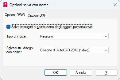

  2. Nella finestra di dialogo Salva con nome, scegliere Strumenti Opzioni.
  3. Nella finestra di dialogo Opzioni salva con nome, area Tipo di indice, selezionare Layer, Spaziale o Layer e spaziale, quindi fare clic su OK.
    Nota: Se si effettua il salvataggio di un disegno di cui sono stati aperti solo alcuni blocchi e che non contiene indici per layer e spaziali, questa opzione non è disponibile.
