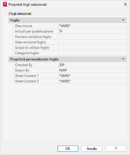

Finestra di dialogo Proprietà fogli selezionati
Visualizza le proprietà comuni ai fogli selezionati e modificabili per essi, quali la descrizione, l'inclusione per la pubblicazione, il numero di revisione del foglio e persino le proprietà personalizzate.
GRUPPOFOGLI (comando) Trova: selezionare più fogli in un gruppo di fogli > fare clic con il pulsante destro del mouse sui fogli selezionati > Proprietà fogli selezionati
Riepilogo
È possibile modificare le proprietà personalizzate disponibili immettendo un nuovo valore.
Elenco di opzioni
Vengono visualizzate le opzioni seguenti.
Foglio e Proprietà personalizzate foglio
Visualizza le proprietà dei fogli selezionati. ed eventuali proprietà personalizzate. È possibile modificare le proprietà personalizzate immettendo un nuovo valore.
