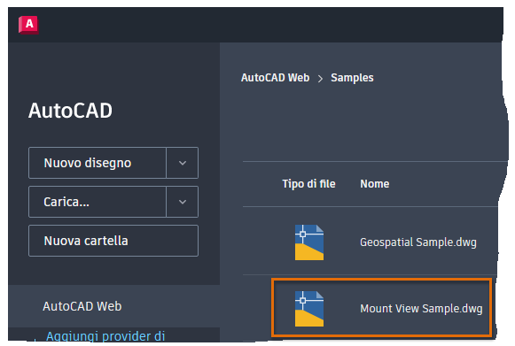

  3. Nella pagina principale, scegliere il file di disegno che si desidera aprire.

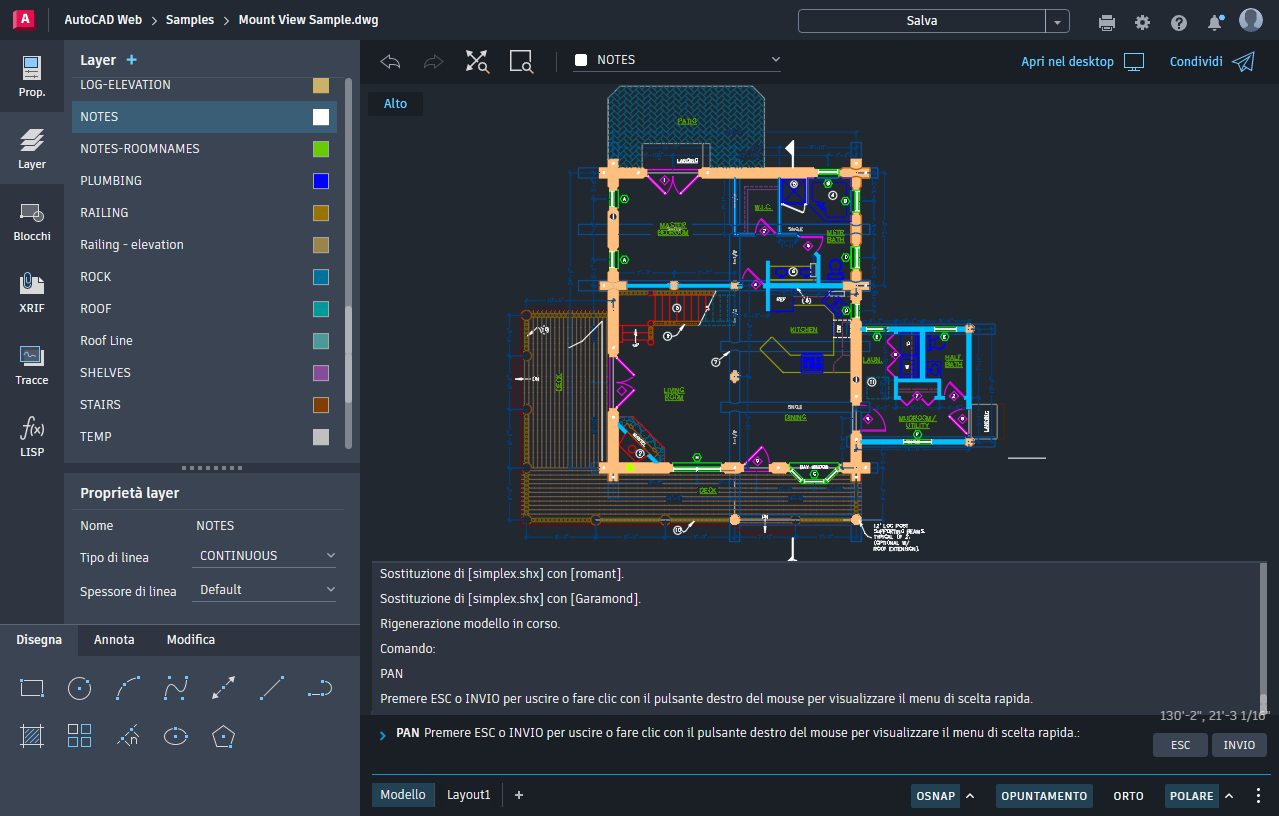

  4. Dopo che il file è stato aperto, è possibile manipolare la vista del disegno effettuando quanto segue:
    • Trascinamento per eseguire la panoramica della vista corrente
    • Scorrimento della rotellina del mouse per eseguire lo zoom avanti o indietro

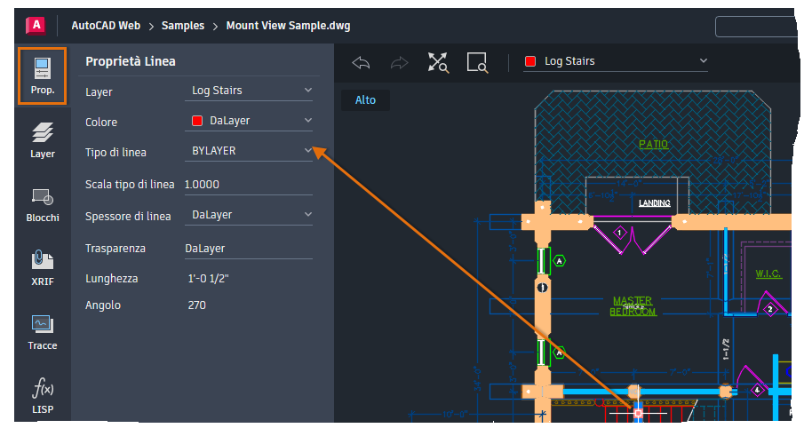

  5. A sinistra, fare clic sulla scheda Proprietà, quindi selezionare un oggetto del disegno per visualizzarne e modificarne le proprietà.

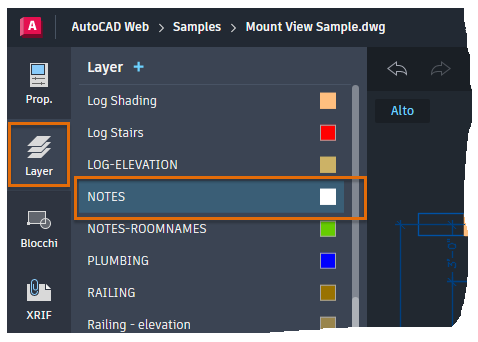

  6. Fare clic sulla scheda Layer e selezionare un layer per impostarlo come corrente.

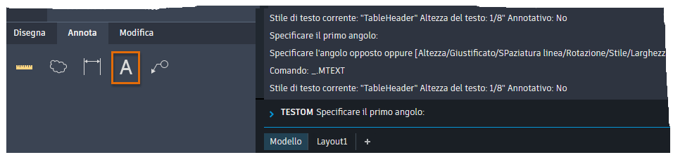

  7. Fare clic su uno strumento sulla barra multifunzione e seguire i messaggi di richiesta che vengono visualizzati nella finestra Riga di comando.
  8. Nell'angolo superiore destro, fare clic su Salva per salvare le modifiche se lo si desidera.

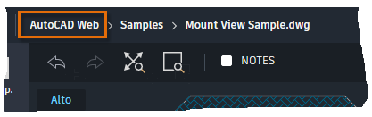

  9. Chiudere il disegno facendo clic su Inizio nella parte superiore.
    Se non sono state salvate le modifiche, verrà chiesto se si desidera tornare al disegno o ignorare le modifiche.

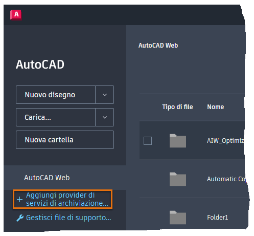

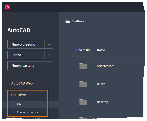

Aggiunta di un provider di servizi di archiviazione cloud all'app AutoCAD per il Web
  1. Accedere all'app AutoCAD per il Web.
  2. Nella pagina principale, fare clic su Add Storage Provider.
  3. Da un elenco di origini supportate, fare clic su Aggiungi accanto ai provider di servizi di archiviazione cloud.
  4. Seguire i messaggi su schermo e accedere utilizzando le credenziali di tale account.

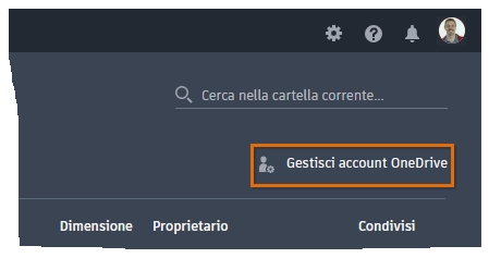

Nota: Per disconnettersi da un provider di archiviazione cloud, selezionare il provider di archiviazione cloud sulla sinistra. Quindi fare clic sul pulsante Modifica account a destra e fare clic su Scollega.
