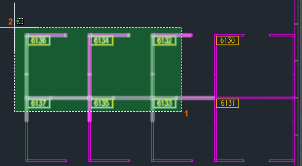

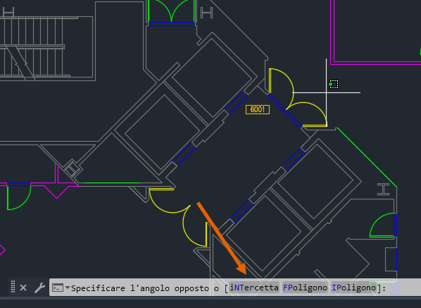

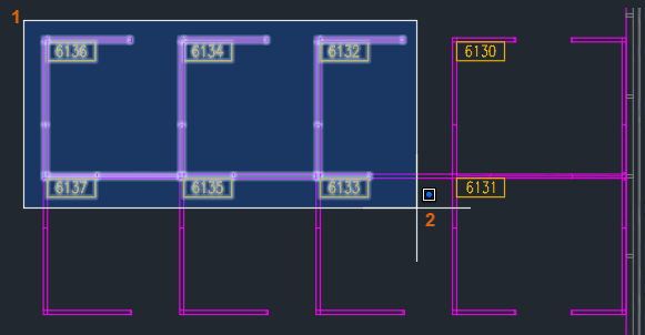

  3. Finestra: fare clic una volta, quindi fare clic a destra del primo punto per specificare la finestra rettangolare. Saranno selezionati solo gli oggetti racchiusi completamente nel rettangolo.
  4. Finestra Interseca: fare clic una volta, quindi fare clic a sinistra del primo punto per specificare la finestra rettangolare. Vengono selezionati gli oggetti racchiusi nella finestra e intersecati da essa. Notare che la finestra Interseca ha un aspetto diverso da quello di una normale finestra.
  5. Finestra Poligono: fare clic una volta per avviare una finestra. Alla riga di comando, immettere pf per una finestra Poligono. Continuare a specificare i punti. Non è necessario chiudere il poligono. Viene chiuso automaticamente quando si preme INVIO. Gli oggetti racchiusi nella finestra Poligono vengono selezionati.
    Nota: Il poligono può avere qualsiasi forma, ma le linee del poligono non possono intersecarsi.
  6. Interseca poligono: fare clic una volta per avviare una finestra. Alla riga di comando, digitare ip per Interseca poligono. Continuare a specificare i punti sullo schermo. Vengono selezionati gli oggetti racchiusi nella finestra Interseca poligono e intersecati da essa.

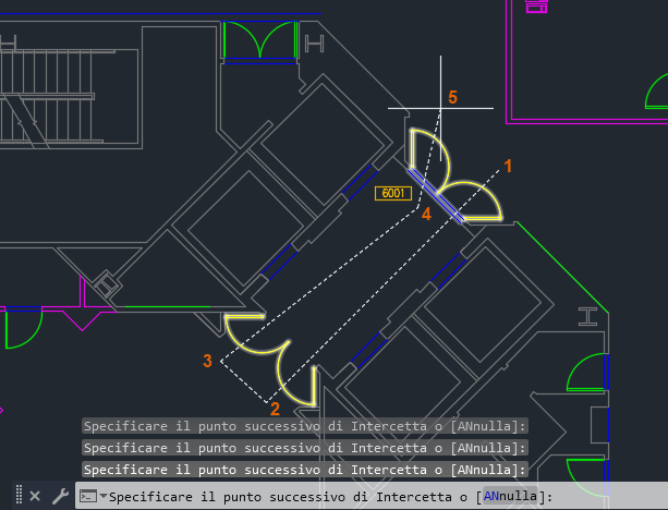

Intercettazione e lazo
Nell'esempio seguente, desidero selezionare le porte. Potrei selezionarle singolarmente, ma utilizzando un'intercettazione il processo può essere più veloce.
Intercetta
  1. Senza avviare alcun comando, fare clic una volta su uno spazio vuoto nel disegno.
    Notare le opzioni alla riga di comando.
  2. Alla riga di comando, digitare i (Intercetta).
  3. Specificare i punti per definire un'intercettazione che attraversa le porte.
  4. Premere ESC per cancellare la selezione.

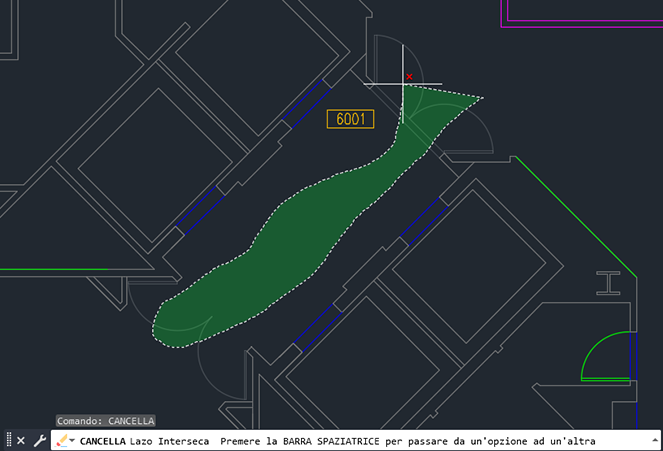

È anche possibile selezionare le porte utilizzando un lazo. Per utilizzare un lazo, tenere premuto il pulsante del mouse mentre si trascina il mouse per creare il lazo. Quando si rilascia il pulsante del mouse, il lazo è completato. Proviamo.
  1. Fare clic una volta sul disegno e trascinare leggermente il cursore verso sinistra.
    Notare che la riga di comando indica che si sta utilizzando un lazo di intersezione, ovvero che viene selezionato qualsiasi elemento intersecato dal lazo e racchiuso in esso.
    Nota: Se si trascina verso destra, si inizia con un lazo mediante finestra.
    Un lazo fornisce tre modalità: finestra, finestra Interseca o Intercetta. Premendo la BARRA SPAZIATRICE si passa da una modalità di lazo all'altra.
  2. Continuare a tenere premuto il pulsante del mouse e premere la BARRA SPAZIATRICE una volta.
    Si sta ora utilizzando un lazo mediante finestra. Vengono selezionati eventuali oggetti all'interno della finestra.
  3. Premere nuovamente la BARRA SPAZIATRICE.
    Il lazo diventa un lazo di intercettazione. Vengono selezionati eventuali oggetti intersecati dall'intercettazione.
  4. Premere la BARRA SPAZIATRICE una volta per tornare ad un lazo di intersezione.
  5. Trascinare il cursore per selezionare le porte.
  6. Rilasciare il pulsante del mouse.
  7. Premere ESC per cancellare la selezione.

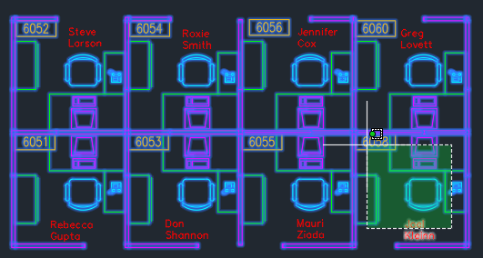

  1. Utilizzare uno qualsiasi dei metodi di selezione precedenti per selezionare oggetti.
    In Floor Plan Sample.dwg, ho selezionato questi oggetti, ma non voglio includere i nomi nel gruppo di selezione.
  2. Quando il gruppo di selezione è attivo, tenere premuto il tasto MAIUSC e fare clic su ogni oggetto da rimuovere dal gruppo di selezione.
    Nota: Se questo non funziona come previsto, verificare che la variabile di sistema PICKADD sia impostata su 2.
    Desidero inoltre rimuovere gli oggetti nella postazione inferiore destra dal gruppo di selezione.
  3. Tenendo premuto il tasto MAIUSC, disegnare una finestra Interseca per gli oggetti da rimuovere dal gruppo di selezione.
    Nota: Quando si rilascia il tasto MAIUSC, eventuali oggetti selezionati successivamente vengono aggiunti nuovamente al gruppo di selezione corrente.
L'utilizzo del tasto MAIUSC per rimuovere oggetti da un gruppo di selezione semplifica la selezione degli oggetti desiderati quando si lavora su disegni pieni di dati.

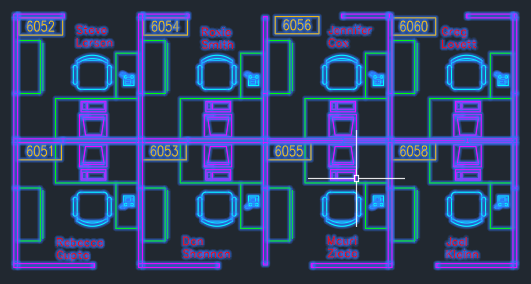

SELECTSIMILAR
In questo esempio, desidero selezionare tutti i contorni della postazione nel mio disegno.
  1. Alla riga di comando, immettere SELECTSIMILAR.
  2. Immettere imp per Impostazioni.
  3. Assicurarsi che le opzioni Layer e Nome siano selezionate, quindi fare clic su OK.
    Nota: L'opzione Nome corrisponde agli oggetti con nome, ad esempio i nomi dei blocchi, ma anche al tipo di oggetto per gli oggetti senza nome, ad esempio linee e cerchi.
  4. Selezionare una delle linee che formano una postazione.
    Vengono selezionate tutte le linee su tale layer.
    Suggerimento: Per verificare la selezione, è possibile utilizzare il comando ISOLATEOBJECTS per sopprimere la visualizzazione di tutti gli oggetti, ad eccezione di quelli selezionati. Immettere UNISOLATEOBJECTS per visualizzare nuovamente tutti gli oggetti interessati.
  5. Premere ESC per cancellare la selezione.
Nota: È inoltre possibile selezionare un oggetto, fare clic con il pulsante destro del mouse e scegliere Seleziona simili dal menu di scelta rapida.

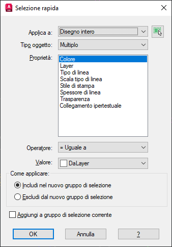

SELERAPID
Il comando SELERAPID contiene alcune opzioni non disponibili con SELECTSIMILAR. Ad esempio:
  • È possibile preselezionare gli oggetti a cui applicare il filtro, anziché applicarlo all'intero disegno.
  • È possibile applicare un operatore al valore della proprietà a cui si desidera applicare il filtro, ad esempio <> Uguale (Non uguale) al nome di un layer specificato.
  • È possibile includere o escludere gli oggetti dal gruppo di selezione.

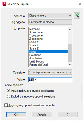

Supponiamo di voler selezionare tutti i blocchi che corrispondono al nome DESK*.
  1. Alla riga di comando, immettere SELERAPID oppure fare clic su scheda Inizio > gruppo Utilità > Selezione rapida. Trova
  2. Dall'elenco a discesa Tipo di oggetto, selezionare Riferimento di blocco.
  3. Dall'elenco Proprietà, selezionare Nome.
  4. Nel menu a discesa Operatore, selezionare * Corrispondenza con caratteri jolly.
  5. Immettere il valore DESK*.
  6. Fare clic su OK.
    Vengono selezionati tutti i blocchi con nomi che corrispondono ai criteri.
Nota: È inoltre possibile fare clic con il pulsante destro del mouse e scegliere Selezione rapida dal menu di scelta rapida.

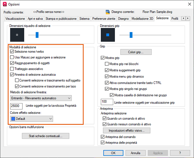

Impostazioni di selezione
Esistono diverse impostazioni che influiscono sulla selezione degli oggetti.
  1. Fare clic con il pulsante destro del mouse nell'area di disegno e scegliere Opzioni.
  2. Nella finestra di dialogo Opzioni, accedere alla scheda Selezione.
    Esaminiamo alcuni esempi dell'area Modalità di selezione:
  3. Selezione nome/verbo. (PICKFIRST) Assicurarsi che questa opzione sia selezionata se si desidera prima selezionare oggetti, quindi selezionare un comando per eseguire operazioni su tale gruppo di selezione.
  4. Usa Maiusc per aggiungere a selezione. (PICKADD)
    • Opzione deselezionata (PICKADD=2): ogni volta che si selezionano oggetti, questi vengono aggiunti al gruppo di selezione corrente. Se si tiene premuto il tasto MAIUSC durante la selezione, gli oggetti vengono rimossi dal gruppo di selezione corrente.
    • Opzione selezionata (PICKADD=0): ogni volta che si selezionano oggetti, viene creato un nuovo gruppo di selezione. Se si tiene premuto il tasto MAIUSC durante la selezione, gli oggetti già presenti nel gruppo di selezione vengono rimossi e vengono aggiunti nuovi oggetti.
  5. Raggruppamento oggetti. Quando l'opzione è selezionata, vengono selezionati tutti gli oggetti in un gruppo quando si sceglie un oggetto appartenente a tale gruppo. È inoltre possibile attivare/disattivare questa opzione premendo CTRL+MAIUSC+A. Per ulteriori informazioni sui gruppi, vedereHai provato? Gruppi.
  6. Finestra di selezione automatica. Quando l'opzione è selezionata, il disegno di una finestra di selezione viene avviata automaticamente quando si sceglie un punto all'esterno di un oggetto. Se l'opzione è deselezionata, quando viene richiesto di selezionare oggetti, è necessario specificare le opzioni della finestra.
  7. Consenti selezione e trascinamento per lazo. (PICKAUTO) Deselezionare questa opzione se si desidera disattivare la selezione con lazo, consentendo di fare clic e trascinare per creare una finestra di selezione.
