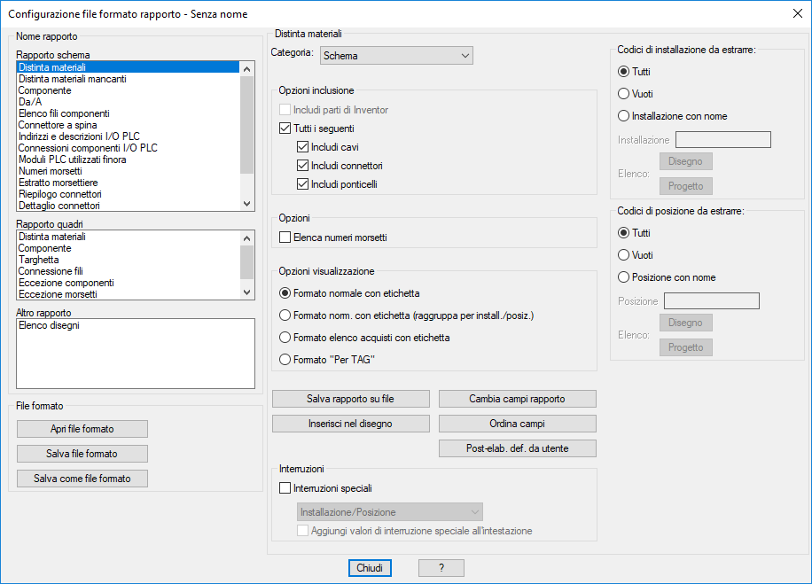

Finestra di dialogo Configurazione file formato rapporto
Crea o modifica un file di formato (.set) per un rapporto. Un file di formato definisce i campi da includere nel rapporto, l'ordine dei campi, le opzioni di tabella e altro ancora.

Nota: Le opzioni variano in base al nome di rapporto selezionato.
Nome rapporto
Specifica il rapporto da eseguire.
File formato
Apri file formato
Consente di individuare un file di formato da aprire e modificare.
Salva file formato
Salva un file di formato da utilizzare quando si esegue un singolo rapporto o un gruppo di rapporti con Rapporti automatici.
Salva come file formato
Salva un file di formato con un nome diverso.

Categoria
Per default, il rapporto estrae i componenti dello schema. Selezionare un'altra Categoria per eseguire il rapporto per componenti unifilari, derivazione da bus unifilare, idraulici, pneumatici, P&ID o definiti dall'utente. Ciascuno di questi componenti viene identificato da un valore di attributo TIPOWD univoco.

Salva rapporto su file
Apre una finestra di dialogo in cui è possibile definire le impostazioni utilizzate quando si salva il rapporto su un file. Le impostazioni includono:
  • Tipi di file
  • L'eventuale inclusione di righe titolo, ora, data, etichette colonna e altro
  • L'eventuale visualizzazione delle righe incluse solo nella prima sezione quando un rapporto contiene più sezioni
Cambia campi rapporto
Apre una finestra di dialogo in cui è possibile:
  • Specificare i campi da includere nel rapporto scegliendo da un elenco di campi disponibili
  • Specificare l'ordine dei campi
  • Definire le etichette dei campi
  • Definire la giustificazione campo
Inserisci in disegno
Apre una finestra di dialogo in cui è possibile specificare le impostazioni utilizzate per l'inserimento del rapporto come tabella. Le impostazioni includono:
  • Stile della tabella
  • Larghezza delle colonne
  • Titolo
  • Layer
  • Definizione e posizionamento della sezione
Ordina campi
Apre una finestra di dialogo in cui è possibile selezionare i campi da utilizzare durante l'ordinamento dei dati del rapporto.
Post-elab. def. da utente
Apre una finestra di dialogo in cui è possibile specificare le opzioni personalizzate definite dall'utente da eseguire quando viene generato il rapporto.
