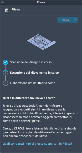

Tavolozza Rileva
RILEVAB (comando)
La tavolozza Rileva fornisce opzioni per esaminare il disegno e rivedere gli oggetti identificati per la conversione in blocchi.
Rileva
Avvia il processo di rilevamento degli oggetti.
Nota: Per migliorare la precisione di rilevamento e garantire un allineamento corretto degli oggetti con le quote corrette, si consiglia di impostare il disegno su unità reali prima di avviare il rilevamento.
Rivedi oggetti
Attiva la modalità di revisione del rilevamento e visualizza la barra degli strumenti Revisione rilevamento.
